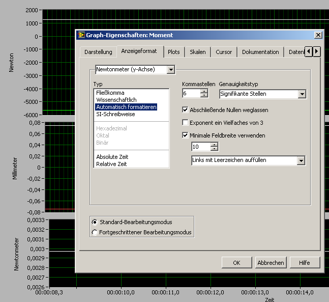

mich stört's unheimlich, wenn der Plotbereich immer hin und her zubbelt (in x-Richtung), je nach dem wie die Feldbreite der y-Achsen-Werte sich mit der Messung ändert. Dafür gibt's ja eigentlich die Einstellung der minimalen Feldbreite.
Ich verstehe das so: Wenn ich die Feldbreite auf z.B. 10 stelle, und ich dann Werte von sagen wir mal 10 bis 0.001 an der y-Achse darzustellen habe, dann dürfte sich nix, aber auch garnix mehr rühren. Dem ist aber nicht so. Der Plotbereich zubbelt immer noch, obwohl die minimale Feldbreite immer unterschritten ist. Versteh' ich nicht. Sind die Graphen in lv2009 da konsequenter?

Guckst du hier: Abschalten, und das Gezappel ist weg.
EDIT: Alternativ: Du müsstest den Zeichensatz deiner Skala auf einen Zeichensatz mit fester Zeichenbreite (z.B. Courier) umstellen. Ansonsten ist ein Leerzeichen halt immer schmaler als eine Null...

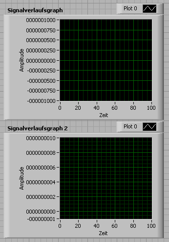

Bei mir siehts so aus:
Stell doch auch mal führende "0" ein, dann sieht man auch wasBig Grin

@Jens: Tatsache. Mein autistischer Perfektionswahn ist seinem Ziel wieder ein Stückchen näher.
@SeBa: Führende Null ist auch so garnicht schön. Ohne die Autoachsenskalierung klappt's super.

Achso, ja mit Nullen klappt's. Wie Jens schon sagte, Leerzeichen sind kürzer als so manche Zahl, daher geht das gezubbel weiter.
