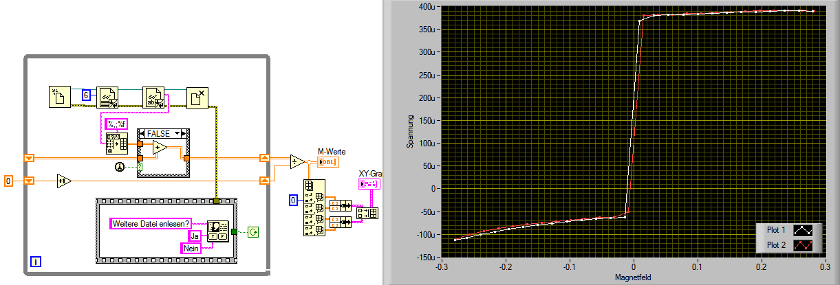

Habe einen bestimmten Verdacht, wie du es gemeint haben könntest. Dazu ein VI:
Lv85_img
Sonstige .vi  Mittelwert.vi (Größe: 19,8 KB / Downloads: 208)

Das Problem ist, dass es sich bei denen auf der X-Achse aufgetragenen Werten ebenfalls um Messwerte handelt, d.h. z.B. bei einer Messreihe ist der erste X-Wert 0,3, bei nächstem 0,28 und bei einem anderen 0,25, wenn ich dann die Mittelwerte über die Y-Werte bilde verfälsche ich ja die Messung. In meinem Beispiel müßte ich dann bei für 0,25 die Y Werte der ersten beiden Messreihen interpolieren (da es ja unwahrscheinlich ist, dass in den X-Arrays ebenfalls exact bei 0,250000 gemessen wurde) und dann daraus den Mittelwert bilden und dies dann in einem konstanten intervall über die restlichen Werte bis zum kleinsten vorkommenden Wert in den X-Arrays.
Dewegen funktioniert m.E. der Vorschlag von Lucki auch nicht, da dort die unterschiedlichen Wertepaare nicht beachtet werden.
18.12.2008, 08:07 (Dieser Beitrag wurde zuletzt bearbeitet: 18.12.2008 08:19 von Lucki.)
Mittelwert zwischen Messkurven
' schrieb:Dewegen funktioniert m.E. der Vorschlag von Lucki auch nicht, da dort die unterschiedlichen Wertepaare nicht beachtet werden.
Das ist ja durchaus richtig, aber es ging mir ja erst einmal darum zu erraten, was Du überhaupt gemeint haben könntest. Du hattest nebulös etwas von "Mittelwertbildung über 10 Messungen" geschrieben. Da das keinen Sinn macht, hatte ich vermutet, daß du in Wirklichkeit den Mittelwert von 10 unter identischen Bedinungen gemachten Versuchen (Messreihen) meintest, deren Ergebnisse in 10 Dateinen gleichen Formates gespeichert sind. Und das scheint sich, so wie Du jetzt darauf reagierst, zu bestätigen.
Dann schicke doch mal 10 solche Dateien, dann werden wir weiter sehen. Die Lösung wäre: Die gemessenen Punkte (x,y) aller 10 Versuche in eine Datei schreiben, die Datenpunkte nach x-Werten in aufsteigender Reihenfolge ordnen, die Punkte graphisch darstellen, aus den Punkten eine geglättete Kurve berechnen.

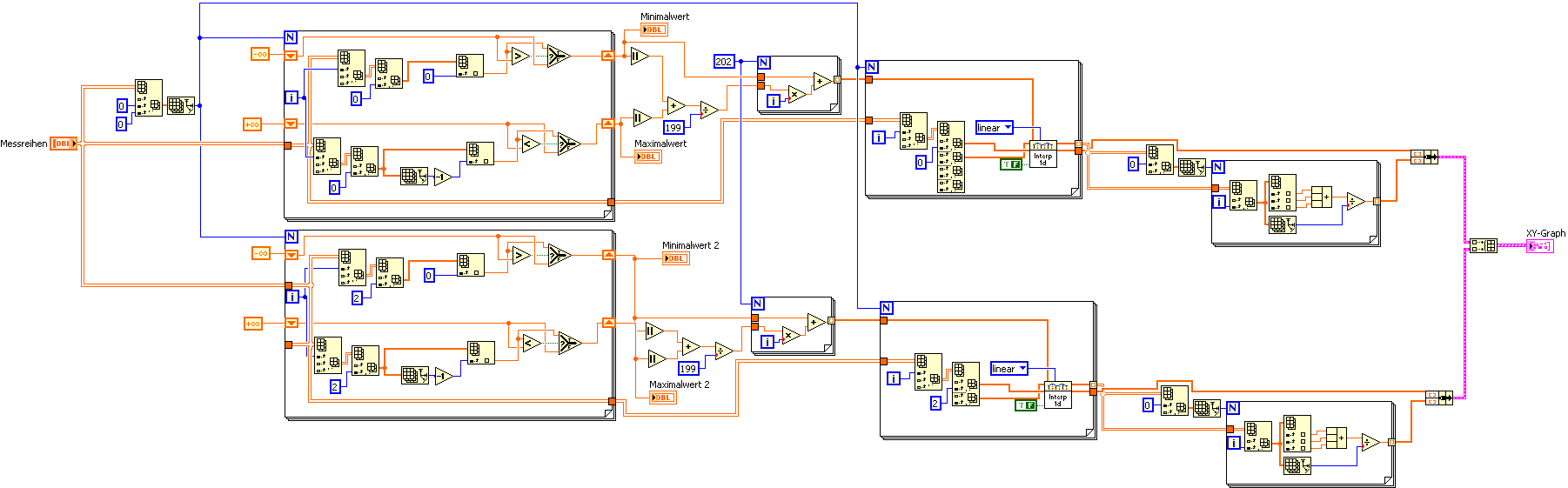

Also ich hab ein Lösung "von Hand" erarbeitet, aber schön und übersichtlich ist anders.
Vielleicht hat noch jemand Verbesserungsvorschläge.

' schrieb:Also ich hab ein Lösung "von Hand" erarbeitet, aber schön und übersichtlich ist anders.
Schön für Dich. Ich poste ja auch oft Lösungvorschläge als PNG-Bild, aber nur dann, wenn sie wenig komplex sind und sich in 5 Minuten nachbauen lassen.
Es ist jenseits meiner Vorstellungskraft, daß sich hier jemand der Tortur unterzieht, dieses Bild in allen Einzelheiten zu analysieren. Aber lass Dich überraschen, vielleicht funktionierts doch...
