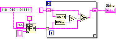

Hey hallo,
ich habe eine Stringzeichenfolge, die z.B. so aussieht:
110 1010 11011111
Mit der Funktion "Muster suchen" möchte ich jetzt den längsten Term, hier also den letzten, ausgeben lassen.
In der Detailhilfe steht:
Zu suchende Zeichen:
Die längste Zeichenfolge innerhalb der runden Klammern, jedoch ohne die Klammern (Das ist also der Suchbegriff)
Regulärer Ausdruck:
Leider bekomme ich den letzten Term nicht ausgegeben.. Kennt sich jemand mit der Funktion aus?
Gruß, fheinrich

Wenn sich niemend findet, der Dir weiterhilft, kannsts ja auch mit Programmierung machen:
