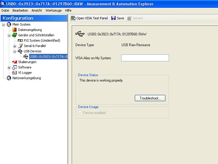

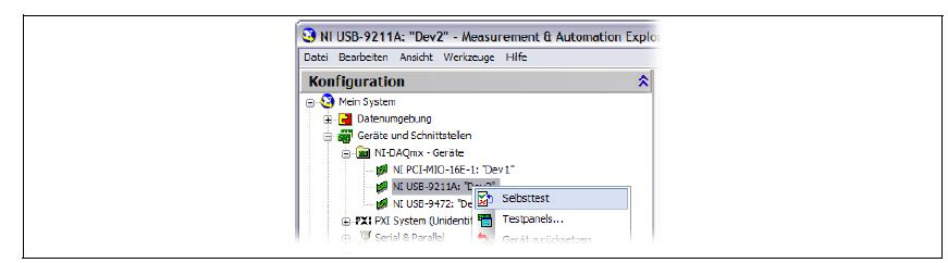

So Anleitung habe ich angefangen zu lesen, jedoch ist mir bereits zu Anfang ein
Unterschied aufgefallen. In meinem MAX sieht die Auswahl des USB Gerätes
anders aus als in der Anleitung. Vielleicht kann mir ja schon einer seine
vermutung nahe legen, woran das liegen könnte.-
Hier also einmal die Biler:
Mein MAX (Ist ein Screenshoot von meinem PC)
Beispiel MAX (Screenshoot aus dem Beispiel)
Vielen Dank für eure Hilfen!!!

NI 6008 (USB-Modul) unter LabVIEW 7.0 [Hilfe!] VI???
Schau mal hier:
http://digital.ni.com/public.nsf/allkb/64B...625726D0066A780
Die Karte ist wohl noch mit DAQmx-Base-Treiber eingetragen.
MfG, Jens
Ach tip top! Gerät wurde endlich erkannt, selbsttest ist auch bestanden worden!
Ihr seid Super!!!!
Vielen Dank.
