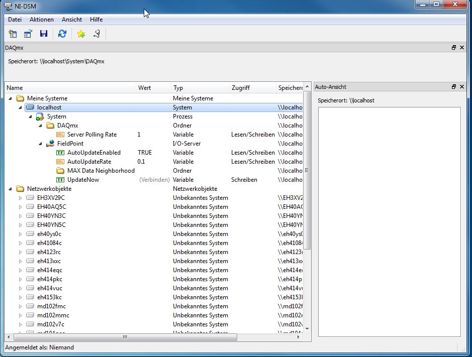

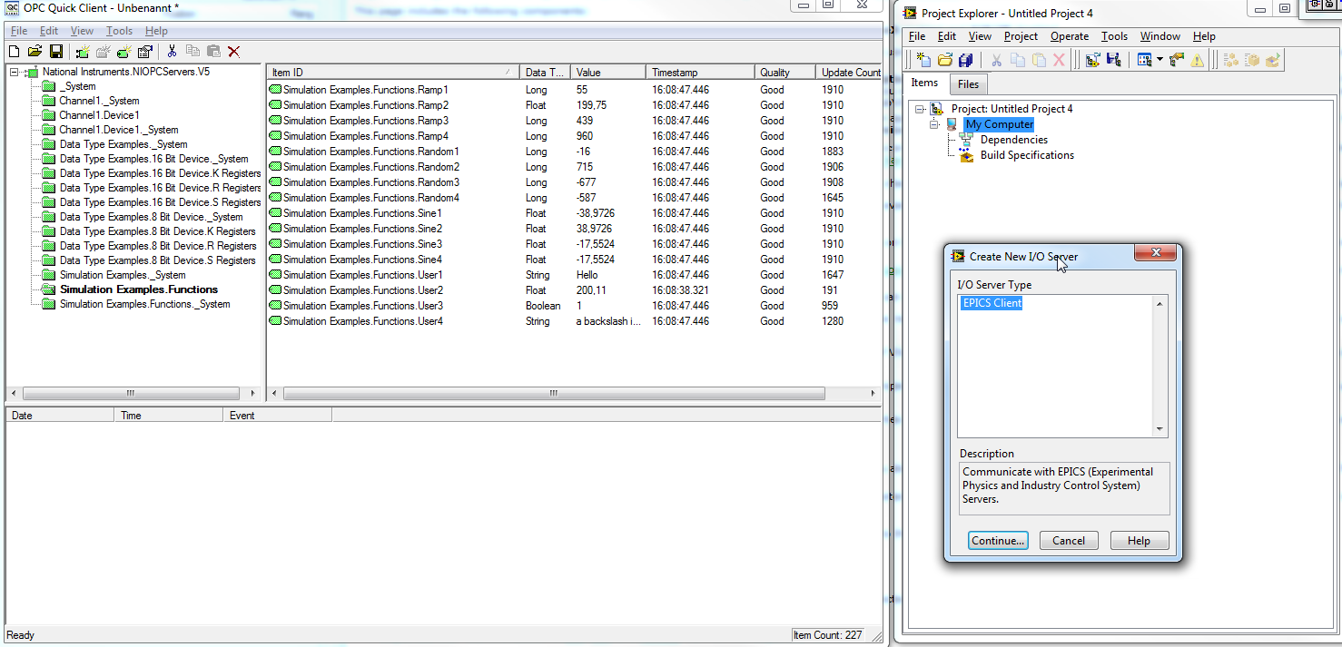

ich habe Problem bei dem Aufbau der Verbindung zwischen NI OPC Server 2012 und Labview 2011sp1. (Win7)
Bei der neuen Erstellung eines leeren Projekt im LabViewwird einer neue I/O Server erstellt, aber leider stellt die Option NI OPC Server nicht in der Liste.
Und es wurde auch nicht in NI-DSM Fenster gezeigt.
Weißt jemand, wo das Problem ist??? Danke schön!

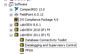

21.01.2014, 14:49
RE: NI OPC Server mit LabView verbinden
Da stimmt irgendwas nicht bei dir, bitte mal im MAX überprüfen:

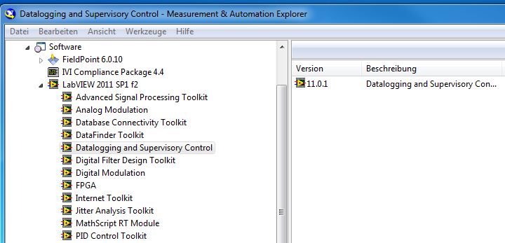

21.01.2014, 16:24 (Dieser Beitrag wurde zuletzt bearbeitet: 21.01.2014 16:34 von ygao.)
ygao Offline
Beiträge: 5
Registriert seit: Jan 2014
2011sp1
(21.01.2014 14:49 )jg schrieb:  Da stimmt irgendwas nicht bei dir, bitte mal im MAX überprüfen:
hier ist mein MAX, also DSC ist auf jeden dabei.

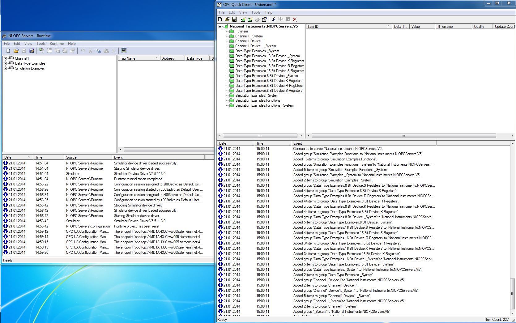

Außerdem kann mein OPC Server - Runtime mit meinem Rechner verbinden,
und OPC Quick Client kann mit "NIOPCServers.V5" verbinden, also OPC server funktioniert scheinbar richtig.
Aber NI DSM sieht so was nicht.
21.01.2014, 16:37
(21.01.2014 16:24 )ygao schrieb:  hier ist mein MAX, also DSC ist auf jeden dabei.
OK! Das sieht korrekt aus. Entschuldige das pingelige Nachhaken, aber bei solchen Toolkit-Geschichten gab es schon oft genug Fehlmeldungen der User.
Da bin ich jetzt auch überfragt, wieso dir nicht die Option eines OPC-Client "Create new I/O Server" angeboten wird.
