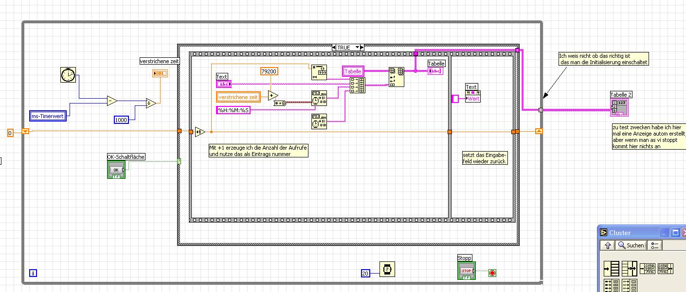

hallo,
ich habe das unter -Kommentar- behandelte programm erstellt und es funktioniert, dank stefans anleitung prima.
--> jetzt würde ich gerne am ende der messung das was in der tabelle steht abspeichern, damit ich diese später wieder so aufrufen kann...
leider geht das nicht so einfach (oder ich hab einfach nicht den dreh raus)
--> Sprich: wie muss ich "speichern" und "lesen" konfigurieren das es funktioniert
wenn mir jemand weiter helfen könnte, wäre ich sehr dankbar!
mfg otti
PS: hab mal das VI und nen Bild dazu angehängt

Hallo Otti,
ich habe mir mal deine Screenshot angeschaut. Du wirst in deiner Anzeige außerhalb der Schleife nichts sehen, da du die Indizierung aktiviert hast. Es entsteht ein sehr großes Array, denn mit jedem Schleifendurchlauf wird das Array erweitert. Schalte inemal die Indizierung ab, indem du mit der rechten Maustaste auf den Tunnel klickst.
Es gibt jedoch dann ein neues Problem. In deiner Anzeige außerhalb der Schleife wird immern ur der letzte Eintrag vom letzten Schleifendurchlauf angezeigt.
ICh werde mal dein VI ein wenig bearbeiten und mich dann wieder melden.
sven

So, nun habe ich dein VI ein wenig angepasst und auch mit dem Speichern erweitert.
Hoffe, dass es dir hilft.
sven

Besten Dank, Sven!
funktioniert prima!!!
