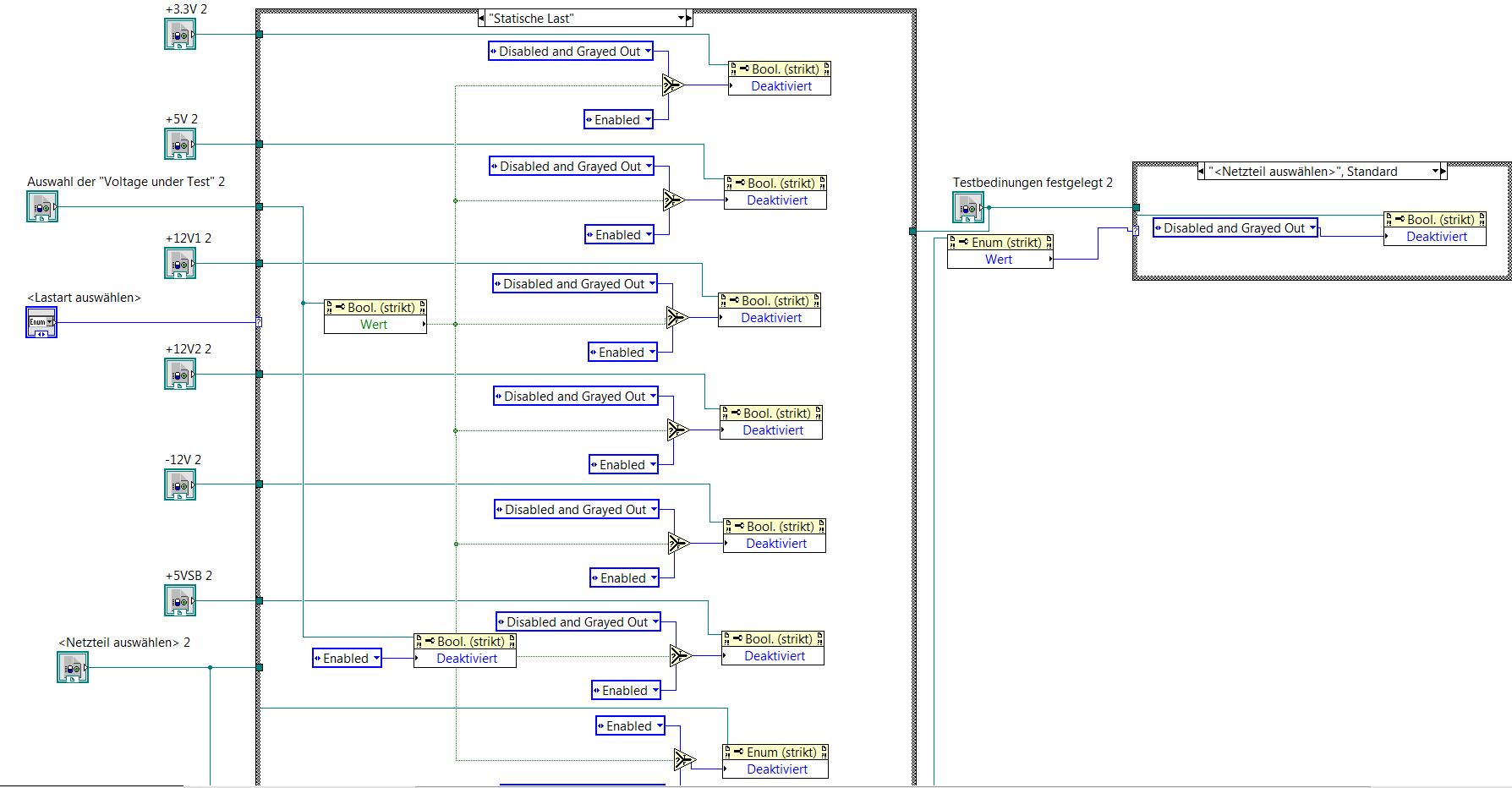

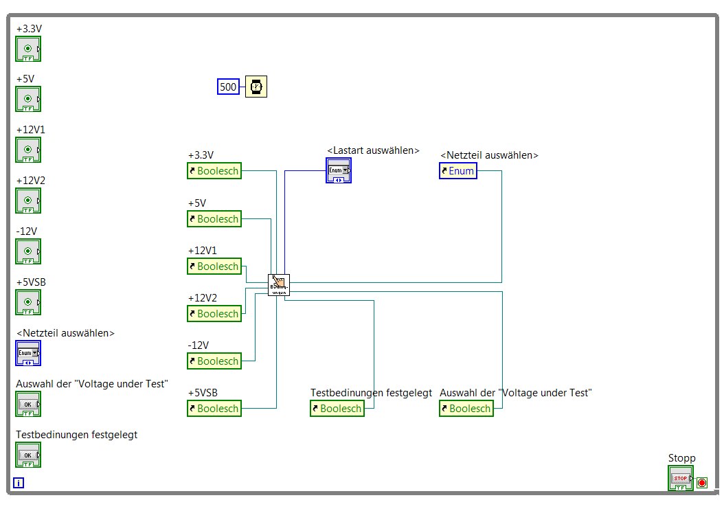

Ein Problem bleibt: die Rektionszeit ist plötzlich richtig langsam geworden. Wisst ihr auf die Schnelle woran das liegen könnte? Ansonsten ist das wohl morgen auf meiner Agenda Construction

Zitat:Ein Problem bleibt: die Rektionszeit ist plötzlich richtig langsam geworden.
Bestand das Problem schon vorher, wenn es jetzt "bleibt"?
Oder ist es mit der letzten Veränderung hinzugekommen?
Zitat:Wisst ihr auf die Schnelle woran das liegen könnte?
Du hast irgendwas programmiert, was wir nicht kennen.
Ich denke, das Problem hängt mit deinem VI zusammen… Big Grin

Vielleicht, weil deine Hauptschleife ungebremst läuft, und die in jedem Durchlauf jetzt viele PropertyNodes setzt? Jedes Setzen einer PropertyNode erzwingt nämlich einen Wechsel in den UI-Thread und ein Update des Frontpanel...

Witzigerweise ist die Laufzeit heute morgen viel besser - manchmal sollte man einfach den Laptop runterfahren, der hatte gestern Abend wohl keine Lust mehr Hopper
Habe mir noch die CPU Auslastung angesehen und durch eine Wartezeit in der Hauptschleife die Auslastung um ein vielfaches verringert.
Jetzt kümmere ich mich noch um die Anmerkungen von GerdW und beschäftige mich mit dem Thema Clluster / Schleifen. Werde dazu bestimmt einige Beiträge zu rate ziehen, da gibt es ja einige hier.
