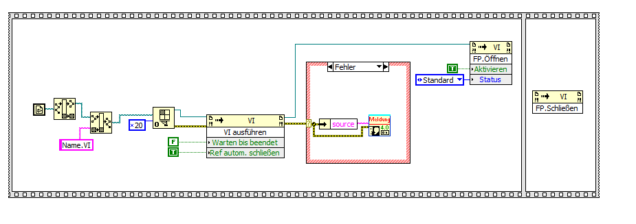

Zuletzt habe ich für mein Haupt VI (größeres VI zum Auslesen von Thermoelementen mit anschließender Temperaturbewertung) ein weiteres VI erstellt, welches vor Aufruf des Haupt VI's die Thermoelemente auf Defekte überprüft.
Den Status der Überprüfung der Thermoelemente habe ich mit einem Ladebalken nach folgendem Beitrag umgesetzt:Einfacher Ladebalken
Nun möchte ich einen Ablauf wie folgt:
1. Öffnen des VI's "Ladebalken"
2. Ausführen des VI's "Ladebalken"
3. Schließen des VI's "Ladebalken"
4. Automatisches Öffnen des Haupt-VIs
Ich hatte zuerst versucht nach Ablauf aller Aufgaben im VI "Ladebalken" das Haupt VI zu öffnen. Allerdings soll sich das VI "Ladebalken" nach Abarbeitung aller Aufgaben schließen und schließt somit auch wieder mein HauptVI.
Als nächstes habe ich ein transparentes VI (also ohne Frontpanel) erstellt, dass zuerst das VI "Ladebalken" aufruft und dann das Haupt VI.
Das funktioniert auch gut, allerdings läuft dieses leere VI natürlich weiter, wenn ich das Haupt VI schließe.
Außerdem ist diese Lösung nicht wirklich schön.
Im Forum konnte ich leider nichts dazu finden und hoffe mir kann jemand weiterhelfen.
Vielen Dank im voraus!Cool

hier mal ein Vorschlag für dein Ladebalken-VI.
Gruß, Marko

Vielen Dank!
Funktioniert super Big Grin
Allerdings sollte man noch erwähnen, dass vor deinen Vorschlag noch eine weitere flache Sequenzstruktur angehängt werden sollte, welche die abzuarbeitenden Aufgaben beinhaltet.
