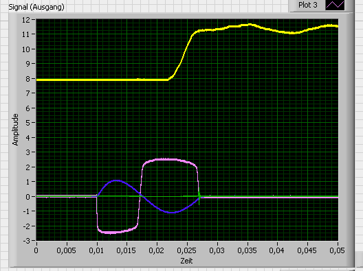

Ich benutze einen Waveform Graph zur Darstellung der vier Kanäle meines Oszilloskops. Kanal 1 (gelb) hat einen konstanten Offset von etwa 10 V. Diesen Offset würde ich für die Darstellung gerne abziehen, damit die Kurven übereinander liegen.
Muss ich hierfür eine Schleife erstellen und bei jedem Y-Wert den Offset abziehen oder gibt es eine Möglichkeit einfach die Darstellung anzupassen ohne das Signal zu modifizieren.
Der Screenshot im Anhang sollte die Problematik verdeutlichen.
Danke im voraus.

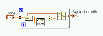

Es gibt zwar eine Eigenschaft für die y-Achse die da heißt Offset, ich weiß allerdings nicht ob man diese für jeden Kanal individuell einstellen kann. (Vielleicht geht das mit "Aktiver Plot").
Ich mach das so (Luckis Werk):
Lv85_img
Sonstige .vi  offset.vi (Größe: 21,86 KB / Downloads: 350)
Die äußere Schleife ist nur da für den Fall, dass du mehrere Kanäle durchjagen willst. Für einen Kanal braucht man diese nicht.
