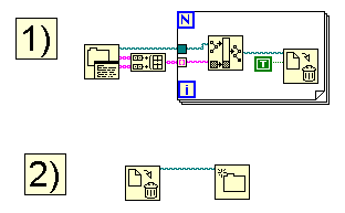

Ich möchte einfach nur den Inhalt eines Ordners löschen. Dazu verwenden ich die Ordner löschen Funktion (siehe Bild) und setze das Bit für "gesamte Hirarchie" auf TRUE wie es in der Hilfe beschrieben ist.
Leider löscht Labview dann nicht den Inhalt des Ordners sondern den Ordner selbst gleich mit. Warum ist das so ?
Bsp: Mein Pfad, den ich in die Funktion gebe ist: D:\Programme\Neuer Ordner
Nach der Ausführung gibt es den Ordner "Neuer Ordner" aber nichtmehr. Eingetlich will ich ihn ja beibehalten und nur die Dateien drinnen löschen.

Weil das VI den Ordner, dessen Pfad angeschlossen ist löscht.
Du kannst entweder:
1) Alle Inhalte des Ordners löschen oder
2) Nach dem Löschen den Ordner wieder (leer) anlegen

wie hast du denn die Lösung 1 hinbekommen ? Ich bekomme einen undefinierten Anschluss, siehe Bild.

Rechtsklicke auf die Build Array Funktion und selektiere "Concatenate Inputs".
