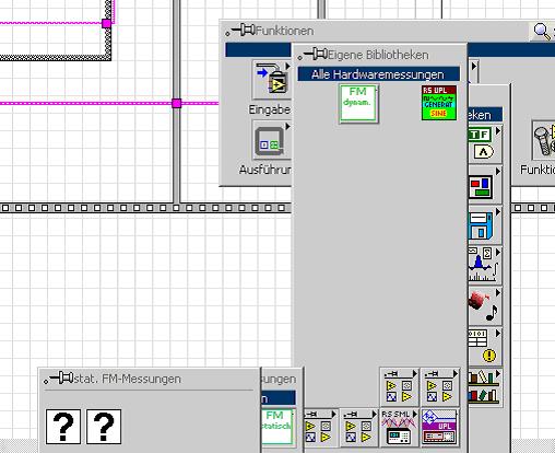

habe meine Sub-VIs ein wenig geordnet, sozusagen neue Pfade auf meinem Rechner angelagt. Wenn ich nun unter Funktionen in meine eigenen Bibliotheken jene Sub-VIs aufrufen möchte, stimmen die Zuordnung nicht mehr und es erscheinen Odner mit Fragezeichen. Wie find ich denn hier zurecht?

' schrieb:Hallo,
Geh unter Tools auf Advanced und weiter auf "Edit Palette Set".
Hier kannst dann zu den entsprechenden VIs (Icons) von der Funktionspalette hin navigieren und mit den neuen Pfaden belegen.
