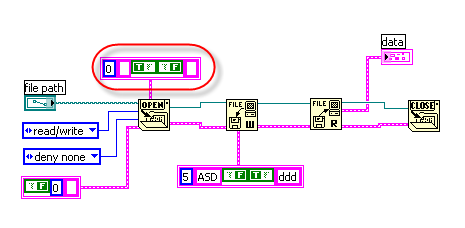

Bei mir stürzt das Programm nicht ab. Es läuft ganz normal weiter. Ich hab mal ein string mit ca. 15 000 Zeichen geschickt und da ist nichts passiert.
Werde es aber morgen noch mal testen.
Wo kann man den den Datentyp bei den I/O Funktionen definieren, hab da gar nichts gefunden.

so müsste es funktionieren. ohne festgelegten Datentyp habe ich auch immer "seltsame" ergebnisse erzielt

Könntest du mir dein Programmbeispiel hier mal posten damit ich es bei mir öffnen kann? Ich benutze die deutsche LV Version und hab andere Bausteine als du sie verwendest. Ich denke, dass die deutsche Bausteine "in Binärdateien schreiben" und "aus Binärdateien lesen" auf dem Pda einfach nicht funktionieren. Wenn ich das selbe Programm auf einem PC laufen lasse klappt nämlich alles wunderbar.
