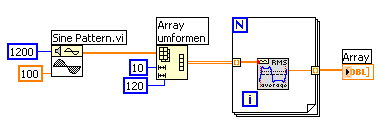

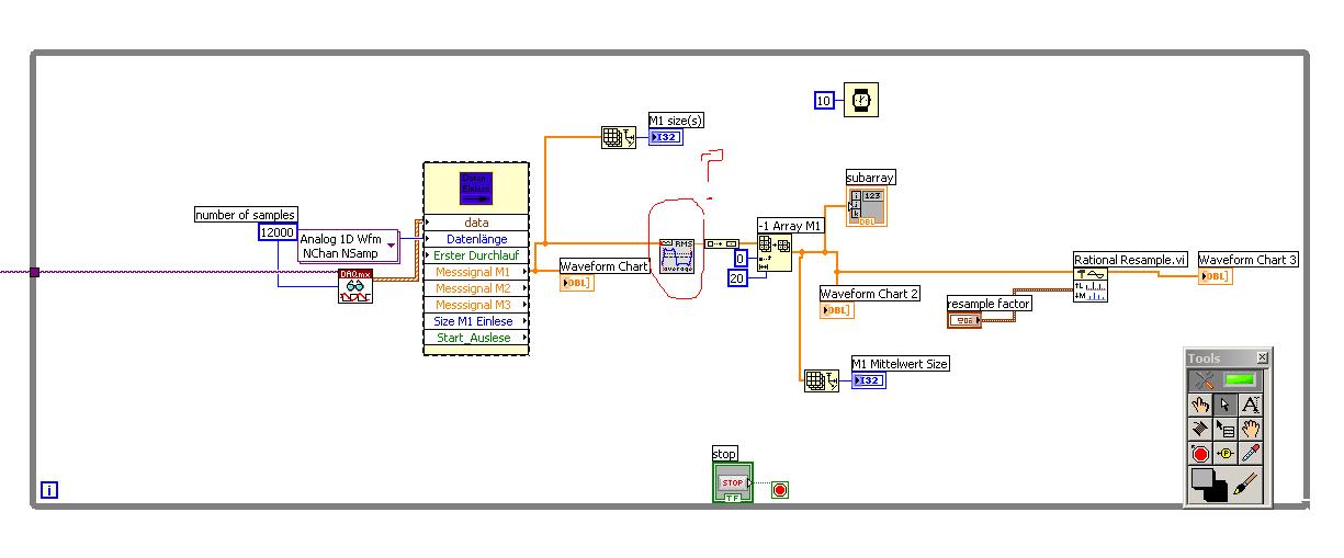

folgendes Problem, ich hoffe Ihr könnt mir helfen:
ich lese ein periodisches Signal mtls. eines DAQs aus. Das Signal wird in einem Array gespeichert und dann ausgelesen (12000 Punkte auf einmal).
So jetzt möchte ich eine mittelwertsbildung durchführen. Diese Funktion(siehe Anhang) gibt jedoch einen Wert für die 12000 Punkte aus, das ist mir zu wenig. Wie könnte ich die Funktion so modifizieren, dass sie mir ein Array ausgibt?

' schrieb:Diese Funktion(siehe Anhang) gibt jedoch einen Wert für die 12000 Punkte aus, das ist mir zu wenig. Wie könnte ich die Funktion so modifizieren, dass sie mir ein Array ausgibt?
Wenn du alle 12000 Werte reinschiebst, kommt auch nur der Mittelwert (übrigens in deinem Fall der Root-Mean-Square)-MW raus. Was willst du den genau haben, wenn die Ausgabe auch ein Array sein soll?

z.B so:
