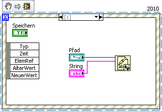

sinnvoller wäre es, wenn du uns dein Beispiel zeigen würdest und dazu schreibst was nicht geht (Fehlermeldung etc).
Das Dateipfad-Bedienelement kannst du so konfigurieren, dass du nur vorhandene Dateien wählen kannst, aber auch so, dass neue Dateien angegeben werden können:
Rechtsklick auf das Element - Suchoptionen
Prinzip:
Sonstige .vi  speichern.vi (Größe: 8,81 KB / Downloads: 654)
