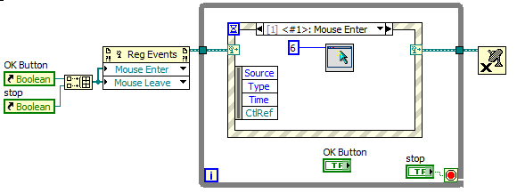

07.03.2017, 14:27
RE: "Pfeilmodus" beim ausführen eine VI´s
(07.03.2017 13:41 )Phinn schrieb:  Wenn ich das richtig verstehe, würde sich dann der Button, aber nicht die Maus ändern, richtig? Denn wenn das der Fall ist, wäre ich mit der Lösung nicht ganz zu frieden, da man zwar die Buttons besser erkennt, ich es mit einer sich verändernden Maus aber schöner finde. Aber das wäre ja dann auch Geschmackssache Big Grin
Das hast du richtig verstanden. Aber wenn du es anders willst, das ist zum Glück mit Hilfe der Event-Struktur und 2 Events genauso schnell erledigt:
