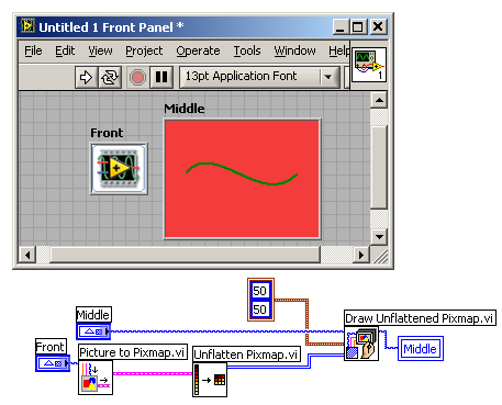

Hallo NG,
wie füge ich ein Picture in ein anderes an einer bestimmten Stelle ein?
Ich weiß, dass es grundsätzlich über Concatenate Strings geht, allerdings kann ich da keine Position angeben...
Hintergrund:
Ich möchte auf einem XY-Graph an einer bestimmten Stelle ein bestimmtes Icon erscheinen lassen.
Vielen Dank für die Hilfe,
Gruß,
Daniel
31.03.2008, 19:48
Picture in anderes Picture an Position X/Y einfügen?

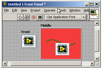

Meinst du so:
Vorher:
Nachher:
Was Besseres fällt mir erst mal auch nicht ein.
