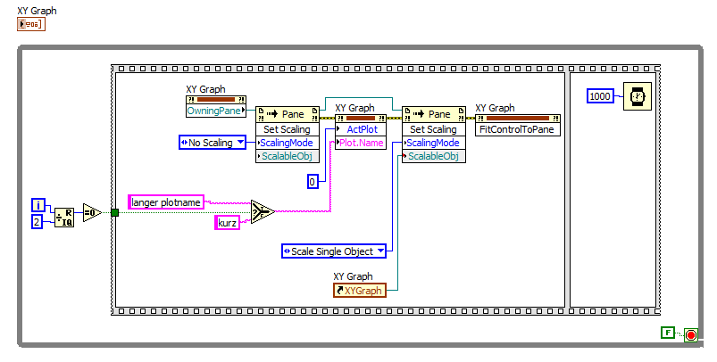

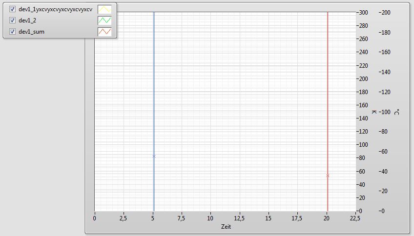

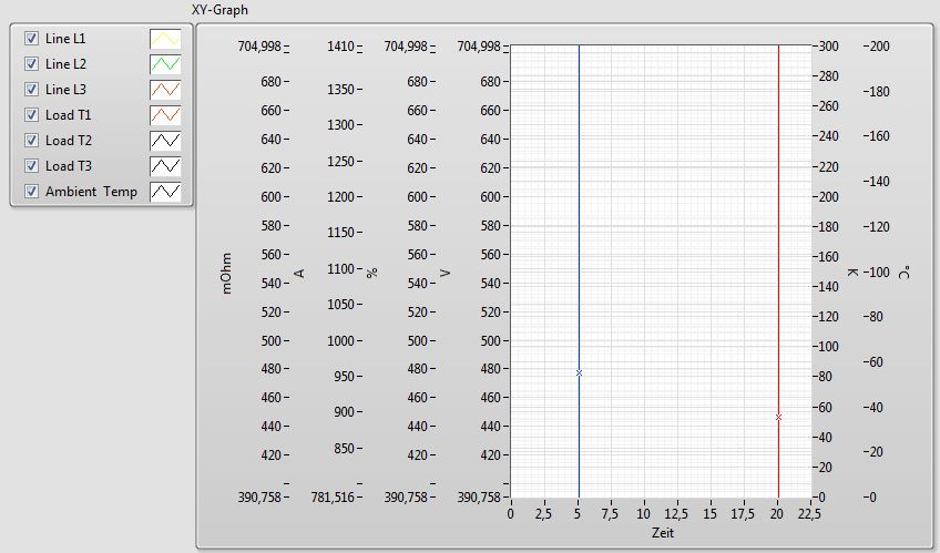

Hallo Zusammen,
ich habe einen XY-Graph in einem Fensterbereich laufen, welches auf "Element auf Fensterbereich anpassen" gestellt ist. Die Plotlegende befindet sich neben dem Graphen. Falls ich jetzt in meiner Konfiguration der Plots einen Namen angebe, der dann zur Folge hat dass die Legende breiter wird als vorher, dann schiebt sich die Plotlegende über den Graphen. Am besten dazu die Bilder anschauen:
Gibt es eine Möglichkeit das ganze elegant zu lösen? Das schaut beim User nach einem Bug im Programm aus.

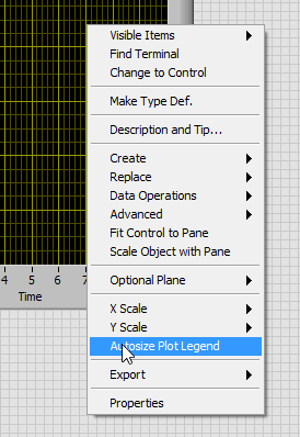

Die einfachste Möglichkeit: "Autosize Plot Legend" deaktivieren.
Damit ändert sich die Breite der Plotlegende nicht mehr.
Kleiner Nachteil: Wenn ein Plotname dann zu lang ist, dann wird die Darstellung abgeschnitten.

Danke für den Tipp, ich habe das jetzt umgestellt. Wirklich zufriedenstellend ist das Ganze jedoch nicht... das bin ich von LabView gar nicht gewohnt..
