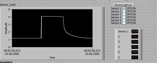

habt ihr eventuell noch ne wie man in der Legende nur die Plots anzeigen kann, die aktiv sind?
in meinem Bild seht ihr, nur der Sensor 1 wird benutzt und auch benannt, aber die anderen Plotlegenden sind halt immernoch sichtbar.
Schön wärs, wenn die gar nicht zu sehen wären.
Ne idee?
Danke FSG

' schrieb:habt ihr eventuell noch ne wie man in der Legende nur die Plots anzeigen kann, die aktiv sind?
In der Plotlegende sind immer nur die aktiven Plots zu sehen. Wenn in der Plotlegende so viele Plots zu sehen sind, dann hat das nichts mit dem Graphen selbst zu tun. Die überzähligen Plots sind dann auch da, vielleicht mit Datenlänge Null oder mit NaN- Werten. Es läuft also bei der Konfigration in der Datenerfassung ewas schief.

Es ist so wie Lucki sagt, aber die Legende bleibt gleich gross, d.h. man sieht die Plots2-x trotzdem, habe aber keinen Namen.
Mit der Property Plot.Legend.PlotsShown kannst du die Anzahl Kanäle angeben und die Legende passt die Anzeigegrösse an.

Super RoLe, das genau das was ich wollte. Klappt einwandfrei.
