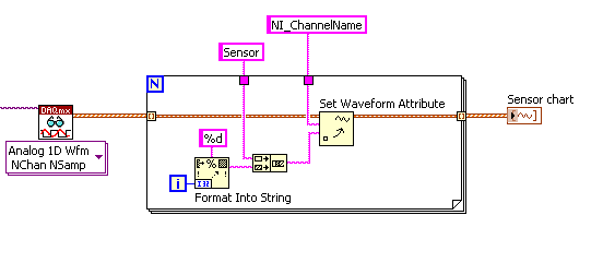

Du hast den Kanalnamen offensichtlich irgendwo im MAX oder über eine DAQ-Assistent definiert...und schreibst diesen Namen über ne Waveform direkt in den Graph. Entweder du definierst dir im MAX gleich den richtigen Namen, oder du ersetzt den ursprünglichen Namen gleich bei der Erfassung mit dem VI "Set Attribute" (für Waveforms)

Hatte im DAQmx create virtual Channel nichts bei "Name to assign" angeschlossen. So kann ich nun immer hin eine anderes Wort hinschreiben
Hab jetzt den String "Sensor" angeschlossen.
Leider nennt er meine Plots dann Sensor0, Sensor1, Sensor2
Eigentlich sollte die aber Sensor1, Sensor2, Sensor3 (also einen mehr)
oder noch besser für jeden Channel ein bestimmten String haben.
Ginge das?

28.08.2008, 11:00
Beiträge: 4.223
Plotnamen verändert Waveformchart / Signalverlaufsdiagramm
' schrieb:Ginge das?
z.B. so:
