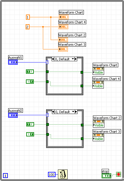

Zu beachten ist, daß das Autoranging u.U. nicht mehr wie gewünscht funktioniert. Wenn man Kurven mit unterschiedlicher Größenordnung in den y-Werten hat, dann bestimmt weiterhin der größte Wert die Skalierung, auch wenn die betreffende Kurve ausgeblendet ist.
Sonstige .vi  Plots_WA.vi (Größe: 23,35 KB / Downloads: 227)
18.10.2006, 10:12
Plots ein und ausblenden
Etwas ähnliches hatte ich in meinen Projekten auch. Nur ich habe mehrere Charts genommen und aufeinander platziert. Bei mir waren es immer drei Plots auf einem Chart. Den kompletten Chart(und nicht nur einzelne Plots) konnte man einblenden und die restlichen waren automatisch ausgeblendet. Dann hast du keine Probleme mit Skalierung. Wichtig in meinen Projekten ist auch der visuelle Vergleich der Daten, so hatte ich jede Darstellung doppelt. Leider kann ich mein Beispiel hier nicht hochladen.
Gruss, Eugen
P.S. Habe gerade was zum Anschauen gebastelt.
Sonstige .vi  Charts.vi (Größe: 25,99 KB / Downloads: 210)

Sehr gut, wie Du das gemacht hast.
Im Prinzip ist es ja auch möglich, durch Übereinanderlegen von Graphen und Transparent-Machen mehrere Kurven in (scheinbar) einem Graphen darzustellen. Davor warnt aber NI ausdrücklich, denn das ist mit kolossalen Leistungsverlusten verbunden. Aber so wie Du es machst ist es OK.
