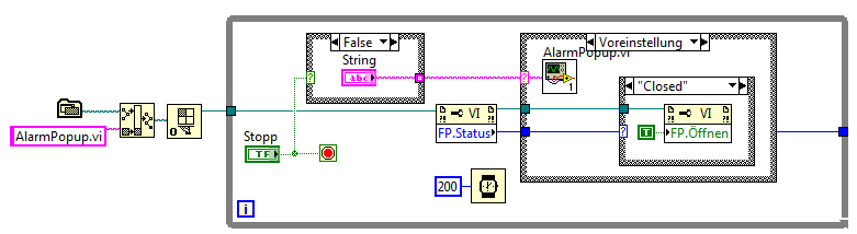

Um auf der knappen FP-Fläche nicht immer ein Feld für Fehlermeldungen bereithalten zu müssen, habe ich mir gedacht, die Meldungen in einem Popup anzeigen zulassen.
Meine Löung funktioniert auch - nur habe ich das Gefühl, dass es zu umständlich gemacht ist. Da das Thema außerdem von allgemeinem Interesse sein könnte, poste ich das mal und bitte um Kritik und evtl. um Hinweise auf ähnliche Beispiele.
So soll es funktionieren:
Bei einem String>"" soll sich das Pupup öffnen, bei einem Leerstring schließen. (Schließen des Fensters nicht durch wegklicken, sondern erst wenn der Fehler weg ist)
Das Fenster soll verschiebbar und immer im Vordergrund sein. Während das Pupup aktiv ist, darf das Haupt-VI nicht blockieren und soll weiterhin bedient werden können.
Beispiel für eine Meldung: "Bitte Gerät an COM-Port anschließen"
Bei Anschluß des Kabels geht die Meldung dann weg.
11.0 .vi  AlarmMain.vi (Größe: 13,79 KB / Downloads: 332)

an sich finde ich das Vorgehen in Ordnung, nur ist es im Haupt-VI etwas unübersichtlich durch das Gedöns mit der VI-Referenz.

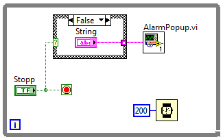

Ich würde das innerhalb des Popup-VIs programmieren und dieses immer aufrufen. Das sollte von der Performance keine Nachteile bringen, da im Popup-VI nichts gemacht wird außer ein paar Vergleiche:
Popup-VI:
Das erleichtert auch die Wiederverwendbarkeit. Das Popup-VI muss lediglich in neue Projekte kopiert werden und die Erzeugung der VI-Referenz etc. ist nicht mehr erforderlich.
Zum Vergleich der Aufruf von deiner und meiner abgeänderten Umsetzung:
Deine Umsetzung:
Meine Umsetzung:
Die veränderten VIs sind angehängt.
Ein weiterer Vorteil ist auch, dass du im Application Builder nicht daran denken musst, dein VI manuell einzubinden, da es nicht mehr dynamisch geladen wird. Auch sind keine Änderungen im Blockdiagramm erforderlich, wenn du das VI einmal umbenennst.
Nun kannst du entscheiden, was dir lieber ist.

Vielen Dank, so gefällt es mir besser. Dass das "Gedöns mit der VI-Referenz" nicht der Weisheit letzter Schluß ist, war mir instinktiv klar, ich wußte nur nicht wie ändern.
