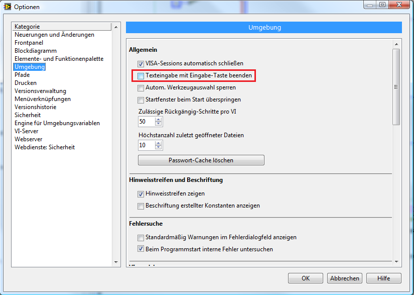

Es gibt auch noch folgende Option:
Gruß Julius

' schrieb:@ahlers
Viele nützliche Tips, aber den einfachsten vermisse ich:
Anzeige/rechte Maustaste --> Option "Einzeilige Einabe" wählen.
Dann wird Return nicht als neue Textzeile, sondern als Abschluß der Eingabe interpretiert.
was der von mir genannten Option c) entspricht: ich hab halt nur die englische LV Version, und da heißt es halt 'Limit to single line'....
Der von Schrotti angegebene Weg ist ähnlich, gilt aber dann pauschal für alle Texteingaben, soweit ich weiß
