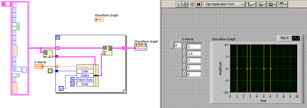

Arbeite erst seit wenigen Monaten mit LabVIEW, muss nun aber für meine Bachlorarbeit ein Programm entwerfen, mit welchem man Atemkurven darstellen und auswerten kann... momentan hab ich folgendes Problem:
Intro:
Es werden 5 Minuten lang Atemkurven von Patienten aufgenommen, anschließend im Signalverlaufsgraph dargstellt und u.a. die Nulldurchgänge ermittelt. Jeder Nullstelle (X-Wert) soll einem Cursor zugeordnet werden, damit der Arzt später noch nach eigenem Ermessen diese verschieben kann, falls er einen Atemzug erst für etwas später als beendet erklärt.
Problem:
Ich kann vorab nicht sagen, wie viele Atemzüge der Patient in der Zeit tätigen wird. Je nach der ermittelten Anzahl der Nullstellen, sollen also dementsprechend viele Cursor intern initialisiert werden, welche in einer For-Schleife anschließend den X-Werten zugeordnet werden.
Bisher hatte ich 100 Cursor im Frontpanel vordefiniert, was ziemlich nervig war... und auch keine Lösung, da entweder welche übrig bleiben oder welche bei schneller Atmung fehlen...
Gibts denn keine Lösung wie man vllt ensprechend viele Cursor in ner For-Schleife erstellen lassen kann, wenn man die nötige Anzahl weiß?
Vielen Dank im Vorraus.

' schrieb:Gibts denn keine Lösung wie man vllt ensprechend viele Cursor in ner For-Schleife erstellen lassen kann, wenn man die nötige Anzahl weiß?
Doch, gibt's.
Reicht das als Antwort?Lol
So geht's:
Sonstige .vi  cursor.vi (Größe: 23,74 KB / Downloads: 333)
Lv85_img

ja, das tut es... vielen dank!!!
