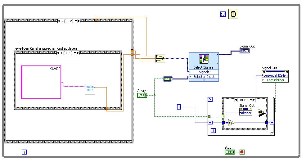

ich bin noch relativ neu und komm an dieser Stelle nicht weiter. Es soll aus mehreren Double-Signalen ausgewählt werden können welche im Graphen angezeigt werden. Die Legende passt sich schon automatisch an nur sehe ich die Graphen nicht. Muss ich die Double-Werte irgendwie konvertieren?
Ich habe außerdem noch ein eher allgemeines Problem. Sobald ich mit dem Mauszeiger über gestrichelte Verbindungen wie etwa bei einem String gehe, verschwindet diese. Sie ist allerdings nich weg sondern nur nicht mehr sichtbar. Wenn ich das Fenster minimiere und wieder maximiere sind alle Verbindungen weider da. Kennt jemand das Problem?
Danke für eure Hilfe!

Hallo Petronas,
hast du die hinzugefügten Plots mit dem Eigenschaftsknoten auf "visible" geschaltet?
Passt die Y-Skalierung?
Christian
