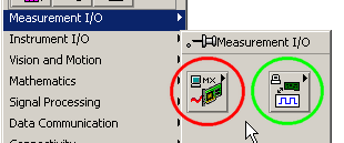

Jetzt verstehst du was falsch.
Es gibt momentan 2 DAQ-Treiber-Varianten von NI, die eine heisst "DAQmx", die andere wird überlicherweise als "Traditional DAQ" oder kurz "Trad-DAQ" bezeichnet.
Zu finden sind die VIs hierzu (falls installiert) hier, links DAQmx, rechts Trad-DAQ.
Neuere Karten von NI unterstützen nur noch DAQmx.
Eine Reihe älterer Karten werden von beiden Treibervarianten unterstützt.
Nur "sehr alte" Karten laufen nur unter Trad-DAQ.
Da die Gegenwart und Zukunft also DAQmx lautet und im NI-Examplefinder auch nur noch Beispiele zu DAQmx zu finden sind, meine Rückfrage: Wieso noch Trad-DAQ, das ist Vergangenheit. (Ausnahme: Deine Karte kann nichts anderes, aber ich weiss ja nicht, was du hast).

' schrieb:Frage von halle76:
[attachment=42931:Image01.png]
Hallo Jens
Alles klar, jetzt weiß ich auch was das kürzel trad bedeutet.Wink
Habe grade die Installations CD geordert, da die Karte (NI DAQ 6024E) dies wohl kann.
Also schon mal ein dickes Dankeschön! Auch wenn dies mein Problem nicht löst.( wird aber dran gearbeitet ) Wusste gar nicht das man dies differenzieren muss.
Gruss Marcus
