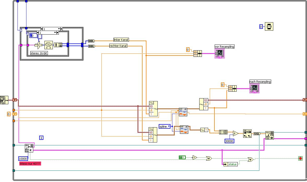

Ich bin gerade dabei, eine .wav-Datei neu abzutasten (ich brauch 300kHz).
Dafür gibt es in LabVIEW auch die entsprechende Funkion "Resample Waveform (continous)". Mit der Funktion "Resample Waveform (single shot)" funktioniert es bei mir auch alles wunderbar, allerdings nur, solange die Dateien entsprechend klein sind (klar, bei 300 kHz fällt schon einiges an Zahlen an). Demzufolge möchte ich die kontinuierliche Funktion nutzen. Allerdings muss ich dafür meine Daten erst in eine Waveform packen und hier beginnen die Probleme mit den time stamps. So, wie mein VI zur Zeit aufgebaut ist, verschludert es sozusagen jeden zweiten Schleifendurchgang. Ich hatte mit den time stamps schon etwas rumgespielt und habe es auch geschafft, dass alles halbwegs klappt, aber nur, wenn ich in der Schleife 500ms gewartet habe. Sprich: ich versteh das mit den time stamps nicht wirklich.
Könnt Ihr mir auf die Sprünge helfen?
