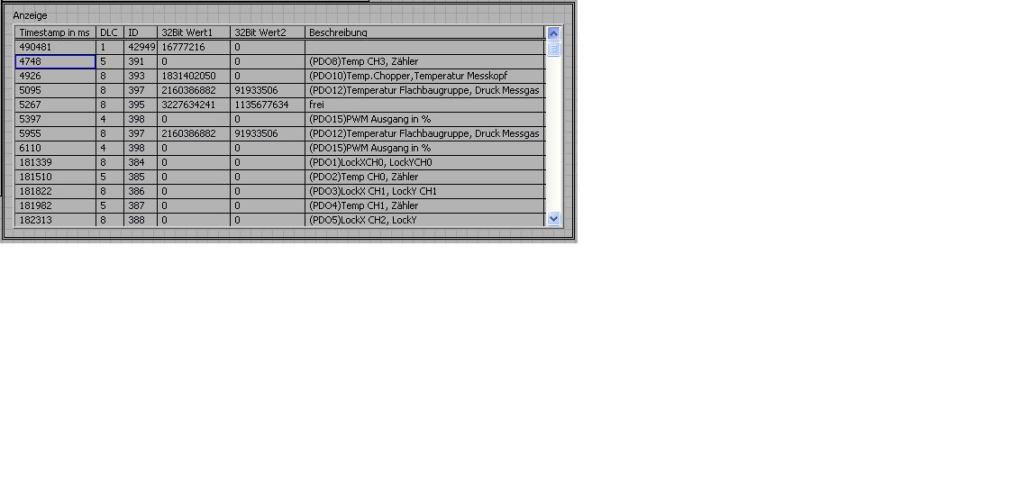

Du willst also folgendes machen:
In einer Zeile soll stehen: "ID - Name der ID - Wert für diesen ID". Wobei ID eine Zahl ist, Name ein String und Wert wieder eine Zahl. Von diesen Zeilen sollen nun mehrere (respektive viele) untereinander stehen. Sodass es aussieht wie eine Tabelle.
Habe ich dich richtig verstanden?
Wenn ja: Ich hab sowas prinzipiell schon mal so gemacht. Ich hab mir einen (strikten) Cluster generiert mit den Werten ID, NAME und WERT (Typdefinition). Diesen Cluster hab ich in ein Array gelegt (auch strikte Typdefinition). Vom Array mach ich jetzt ein Anzeigeelement. Jetzt kann man einstellen, wieviele Zeilen vom Array man sehen will. Über die Indizierung kann man im Array "scrollen".

' schrieb:Du willst also folgendes machen:
Ja, du hast mich richtig verstanden :-)

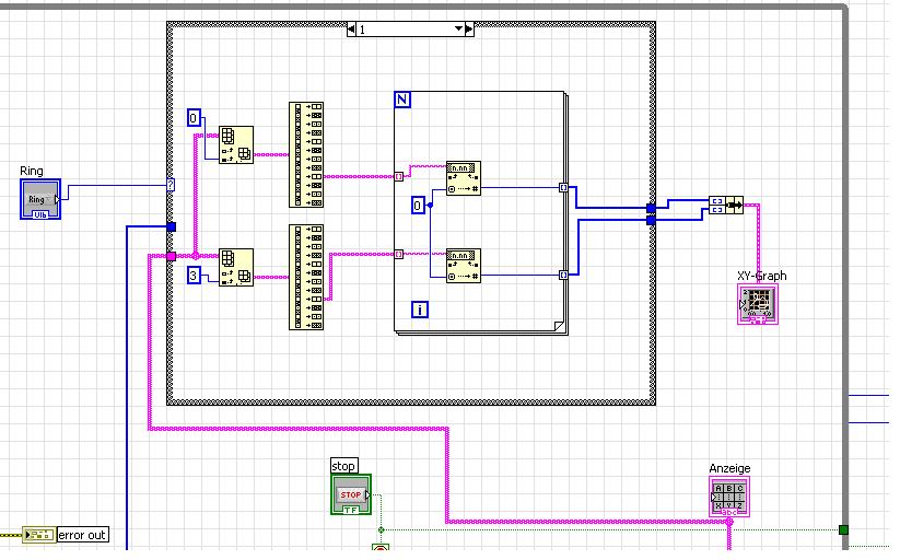

so, bin heute wieder da!
Danke erstmal für die Antwort. Ich habe nicht genau genug beschrieben wozu ich das benötige! Sorry.
Also:
Ich habe diese dynamische Liste, die sich ja ständig erweitert. Nun hatte ich die Idee z.B. einfach über alle "Temp CH0" ein Schaubild zeichnen zu können.
Ich habe mir das so vorgestellt:
Ich füge noch einen Ringregister hinzu und dann eine Case-Strukur. Mit dem Ringregister wähle ich dann immer das zu zeichnende Schaubild aus.
z.B. ich wähle "Temp CH0", dann soll über alle "Temp CH0"-Werte ein Schaubild genzeichnet werden. Wenn ich dann "Temp CH1" auswähle, dann soll über alle "Temp CH1"- Werte ein Schaubild gezeichnet werden.
So ist eigentlich meine Idee.
Ansatz:
ich habe nun schon einen Ringregister und die Case-Struktur, nach der Case-Struktur habe ich ein XY-Graph gewählt. Die X-Achse ist immer mein Timestamp. Die Y-Achse ist eben variabel, je nach dem was ich auswähle.
Jetzt dachte ich mir, ich bau einfach ein Cluster. Dieser besteht aus 2-Arrays (X- und Y- Achse). Dieses müsste ich dann einfach mit dem Graph verbinden.
Ist dieser Gedankenweg richtig?

' schrieb:Ist dieser Gedankenweg richtig?
Ja. Ich würde mal sagen ja.
Zwar kann ich deine Aufgabe von hier aus nicht so richtig überblicken, aber das Bild sieht vom Ansatz - z.B. Enumerator auf Case - sieht programmiertechnisch schon mal nicht schlecht aus.

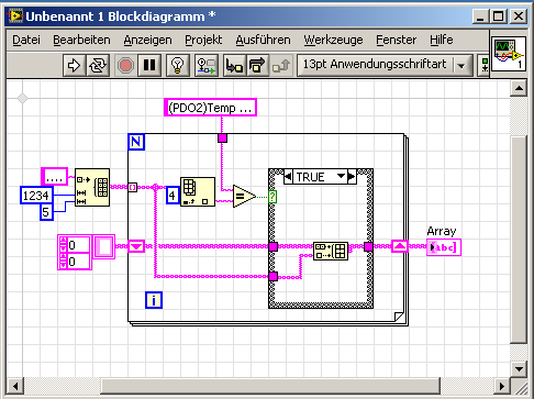

ich hatte zu Hause eine Idee, die ich aber selber nicht hinbekomme.
Da ich ja einenCluster habe, der bei jedem While-Schleifendurchgang erneuert wird, habe ich mir überlegt, aufgrund der ID, die der Cluster erhält, einfach ca. 10 Cluster erstellen (10 Cluster, weil ich insgesamt 10 verschieden IDs habe), bestehend aus einem Array für die Werte und ein Array für Timestamp. Je nach ID sollen nun die Daten in den verscheiden Clustern gesammelt werden.
Bsp:
ID 1 -> Cluster1 mit Wert 1, Timestamp 1
ID 2 -> Cluster2 mit Wert 1, Timestamp 1
ID 1 -> Cluster1 mit Wert 2, Timestamp 2
Jedoch bekomme ich es nicht den Array im Cluster anzusteuern bzw. den nächsten Wert im nächsten Feld zu speichern. Kann mir jemand helfen?

' schrieb:einfach ca. 10 Cluster erstellen (10 Cluster, weil ich insgesamt 10 verschieden IDs habe), bestehend aus einem Array für die Werte und ein Array für Timestamp. Je nach ID sollen nun die Daten in den verscheiden Clustern gesammelt werden.
Statt 10 Cluster aus zwei Arrays jetzt 10 Array of Cluster of (Wert+Timestamp). Sind die IDs relativ gleichverteilt, kann man auch ein 2D-Array aus ID und Cluster of (Wert+Timestamp) machen.
