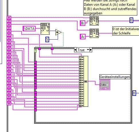

' schrieb:- alles, was bis DATA kommt, in einen Stringindicator schieben
Wie genau geht das? Wenn ich jetzt einen Stringindicator ranhänge (siehe Kanal A und Kanal B im Blockdiagramm)
laufen alle Werte nur durch. Jede Zeile wird ja mit CRLF vom Messgerät beendet. Kommt dann ein neuer geht der alte Wert raus. Wie kann ich den alten Wert im Strinindicator behalten und den neuen dazu "addieren"?

Hallo Homer,
du suchst in den empfangenen Strings nach DATA und merkst dir in einem ShiftRegister, wenn diese Zeile angekommen ist.
Mit diesem Wert (DATA schon da oder noch nicht?) kannst du entscheiden, in welches von 2 weiteren ShiftRegistern du die empfangenen Zeichen speicherst.
Strings "addiert" man mit "Concatenate Strings" (String-Palette links oben).

Danke, funktioniert. Ich hab mal ein Bild gemacht. Sollte das sein was du meintest.... Grüße

Hallo Homer,
ich würde nicht mit einem ShiftRegister arbeiten wollen, wo ich die letzten ~20 Werte noch nachgeliefert bekomme...
Aber wenn es für dich funktioniertSmile
