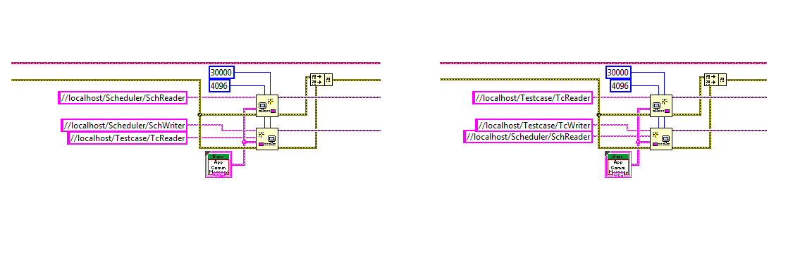

ich kämpfe gerade mit Network-Streams. Ich will zwei Verbindungen aufbauen, also in zwei Apps je einen Sender und einen Empfänger um eine bidirektionale Kommunikation zwischen zwei Applikationen zu ermöglichen. Das Öffnen der jeweiligen Endpunkte habe ich in dem Bild in den Anhang.
Nun zu meinem Problem:
wenn ich die VIs in LabView laufen lasse, funktioniert alles bestens. Beide Streams verbinden sich fehlerfrei. Wenn ich nun aus einem (oder beiden) VI(s) eine Exe baue funktioniert es nicht mehr. Dann bekomme ich in der Exe, welche als zweites gestartet wird folgende Fehlermeldung:
Fehler -314350 bei Sendeendpunkt für Netzwerk-Stream erstellen in TesterTCB.vi
Mögliche Ursachen:
LabVIEW: Eine andere Anwendung überträgt bereits Daten an den Endpunkt im angegebenen Kontext. Der Kontextname im Empfänger/Sender-URL-Anschluss des Endpunkts muss eindeutig sein. Wenn Sie keinen Kontextnamen angegeben haben, müssen Sie einen ungenutzten Kontextnamen in Form einer Endpunkt-URL am Anschluss "Empfängername" bzw. "Sendername" angeben.
Kann mir irgendjemand erklären, was ich falsch mache? Warum geht es im VI, aber nicht in der EXE??
Danke im Voraus
Ingo

Mglw. existieren die Endpunkte noch von den Versuchen in der LabVIEW Entwicklungsumgebung.

(12.10.2015 08:59 )jg schrieb:  Mglw. existieren die Endpunkte noch von den Versuchen in der LabVIEW Entwicklungsumgebung.
Ich habe es gerade nach einem Rechnerneustart nochmal ausprobiert: selbes Problem

Wie sieht es mir Firewall-Einstellungen o.ä. aus? Blockiert die Windows-Firewall oder eine sonstige Sicherheitssoftware (bei mir funkt gerne die Kaspersky Suite dazwischen) etwas bei deiner Exe?

(12.10.2015 09:34 )jg schrieb:  Wie sieht es mir Firewall-Einstellungen o.ä. aus? Blockiert die Windows-Firewall oder eine sonstige Sicherheitssoftware (bei mir funkt gerne die Kaspersky Suite dazwischen) etwas bei deiner Exe?
Ich gehe davon aus, dass das nicht der Fall ist. Bisher laufen die besagten Applikationen mit TCP/IP-Kommunikation, die ich jetzt durch Network-Stream ersetzen will. Das funktioniert problemlos.
Die Fehlermeldung sagt ja auch, das bereits ein anderer Knoten Daten an den Endpunkt sendet.
