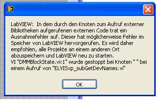

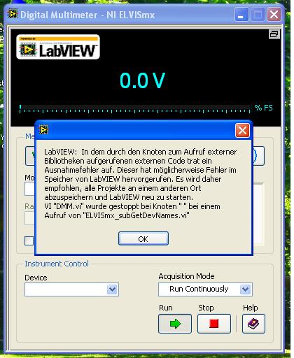

ich hab mir eine 2010 LabView Studentenversion mit myDAQ zugelegt, beim installieren (registrieren) ist eigentlich kein Fehler aufgetreten.
ich komme aber überhaupt net zum fahren, ich kann keinen messwert einlesen, siehe screenshot,
wollte das multimeter mal ausprobieren,
hat vielleicht jemand eine idee?
Danke!!

Nur ein paar allgemeine Ideen, da ich mich mit der ELVISmx-Treiber-Suite nicht auskenne:
1.) Welche Version von ELVISmx hast du installiert? Auch inkl. DAQmx, das wird für myDAQ benötigt? Aktuell ist wohl V4.2.3.
2.) Unter der Readme-Datei beim Download zu ELVISmx steht bei "Known Issues": Erst (ELVIS-) Gerät anschließen, dann erst Software starten. Vielleicht hilft das?
Hier noch ein Tutorial zu myDAQ, das du vielleicht schon kennst?
P.S.: Bitte beim nächsten Beitrag ein wenig mehr die Shift-Taste anwenden. (Fast) alles klein geschrieben, das mögen wir im LVF nicht.

Auch bei der Software selbst (LV2010), hängt sich der Rechner nach 5 Minuten auf.
Fehler siehe unten:
Danke, mfg richosburli

So, hab jetzt alles deinstalliert und neu installiert.
Jetzt geht es einwandfrei.
