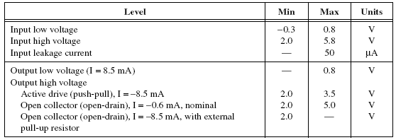

Von der Spezifikation her brauchtest Du keine Zusatzelektronik, wenn Du die Pumpen low-aktiv ansteuerst. Deine Elektro-Abteilung wird Dir sagen können, was es damit auf sich hat und ob das geht. Hier die Spezifikation USB 6008/9:
Ach so: Gegen das Parallelschalten mehrere Ausgänge hätte ich keine Bedenken. Ein kritischer Fall ist dabei, wenn die parallelgeschalteten Ausgänge versehentlich unterschiedlich programmiert werden, also nicht alle auf low oder high geschalten sind. Wegen der kleinen möglichen Ausgangsströme sind die Ausgänge hier aber Dauer-kurzschlußfest, so daß also auch in diesem Fall nichts kaputt geht.

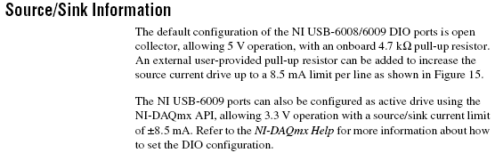

Nachtrag: Die USB6009 kann übrigens die 3 mA ganz locker liefern. Offensichtlich hattest Du die Ausgänge in der Standard-Konfiguration (Open Kollektor mit 4.7k Pull-Up Widerstand) betrieben. Umstellung auf "active drive" löst Dein Problem - also vergiss alles was im Tread bisher geschrieben wurde, einschließlich mein obiges Geschreibsel.

Leider habe ich die USB6009 noch nicht selbst benutzt und weiß es nicht. Fest steht nur, daß, wenn so etwas im Datenblatt steht:
es doch auch in der Konfiguration möglich sein sollte, das umzusetzen. Wer hilft??
Es müßte sogar auf zweierlei Arten möglich sein: Einmal im NI-DAQmx, und einmal mit einem Eigenschaftsknoten im Programm.
Wenn Dir bis Montag noch niemand geholfen hat, dann forsche ist selbst mal nach.
Es könnte aber auch sein, daß das "active Device" nur eine anderes Wort für "Tristate" ist. Zumindest müßte die Umstellung auf Tristate für Deinen Zweck genau so gut funktionieren. Und das wiederum müßte unter den Geräteeigenschaften im DAQmx leicht zu konfigurieren sein.

Lösung gefunden:
Im MAX selber kann man wohl nicht von open kollektor auf actice Drive umstellen.
mit dem BEispiel von LAbview kann man es und mit diesen 3,3 volt läuft mein System auch ohne Probleme an.
