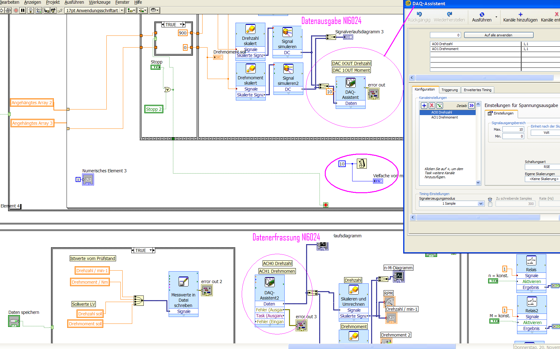

Hallo Jungs und Mädels,
ich habe ein Problem mit der Datenausgabe und gleichzeitig ablaufenden Aufzeichnung von Daten.
Ich gebe eine analoge Spannung aus (0-10V). Die Spannungswerte werden zuvor in einem Array kreiert, d.h.
Spannungsdaten und zugehörige Zeit.... Das Array bzw. die Elemente des Arrays werden nun mittels einer FOR Schleife ausgegeben, wobei
10ms zwischen der ausgabe der einzelnen Werte gewartet wird.
Parallel dazu sollen Daten (Spannung 0-10V) eingelesen werden. Dies soll ziemlich synchron zur Ausgabe ablaufen.
Die Datenaufzeichnung via DAQmx erfolgt dabei in einer zweiten while schleife.
Nun zu meinem Problem... Wenn ich die ausgegebenen werte gleich wibder bei meiner Daq Karte einlesen will, stimmen diese nicht überein, d.h. es gibt Abweichungen
bis zu 40 %. Was mach ich falsch bzw. wie muss ich den DAQ Assistenten (Daten lesen) konfigurieren damit das klappt?
ich benutze die NI6024E karte
Vielen dank im vorraus,
Andreas

ich hatte so ein ähnliches Problem, bei mir lag es daran dass ich die Triggerung der ausgabe und aufnahme nicht zusammen vielen und ich somit einen Teil der Signale verlor beim aufnehmen. triggerst du überhaupt? wenn ja auf gleiche Flanke?

Ja ich geb jede 10 ms einen Wert aus..
der Datenaufzeichnungs DAQmx ist auf kontinuierlich gesetzt. kann es sein, dass ich die beiden schleifen irgendwie synchronisieren muss? oder wie soll ich weiter vorgehen?

Also ich triggere nicht. wie schaut dies deiner meinung nach aus?
