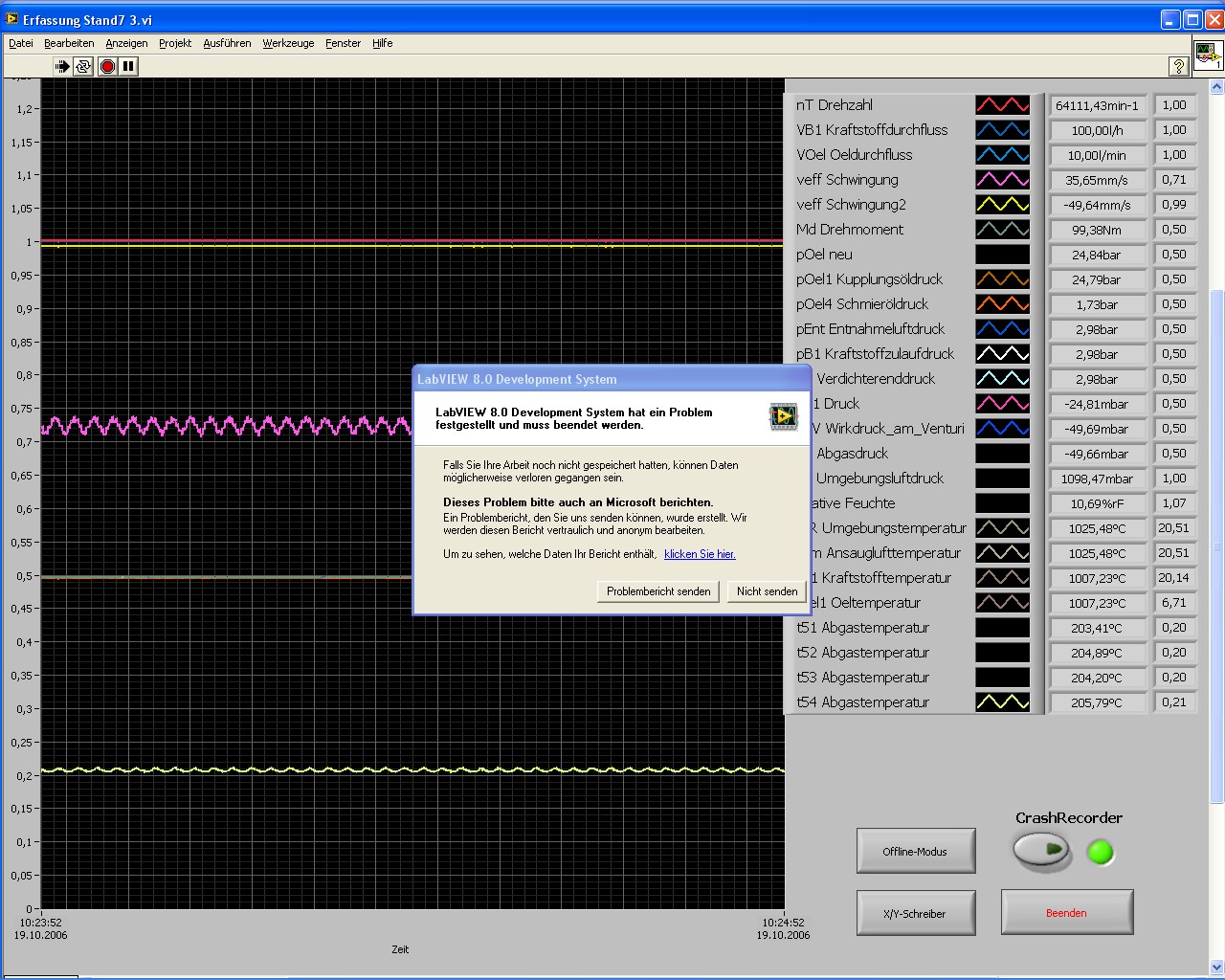

Hab ein Problem mit meiner LabVIEW Application
nach unbestimmter Laufzeit des Programms stürzt die Application immer ab
einzigste Fehlermeldung die ausgegeben wird ist der Problembericht von Windows.
Meine Frage ist jetzt könnte es sein das Windows XP probleme mit dynamischen Datentypen hat.
habe nähmlich denn verdacht das es daran liegen könnte. Pccrash
dann hab ich ich natülich das weitere Problem das ich den Kollektor ohne dynamische Datentypen umsetzen müsste welche möglichkeiten habe ich dort ausser es über schieberegister zu lösen?
habe meine Programm und die umfangreiche Fehlermeldung Wacko mal angehängt

Hallo dirk,
hast du mal kontrolliert, wie es mit der Speicherauslastung aussieht? Steigt diese vielleicht an?
Werde gleich mal in dein VI schauen.

<div align="left">Hallo, Dirk,
nur mal ein Schuß ins Blaue, aber hast du schon das (kostenlose) Update auf Version 8.01 durchgeführt. Da wurde so einiges beseitigt.
Falls nicht, hier der Link.
MfG, Jens</div>

Hallöle
erst mal danke für denn Link
werde das update mal draufspielen
habe das Problem aber scheinbar gelöst
habe gestern noch alle dynamischen Datentypen aus meinem VI entfernt und siehe da
heute läufts einwandfrei ohne Absturz
XP scheint wohl ein Problem mit diesem Datentyp zu habenCool

<div align="left">Hallo, Dírk,
das hängt von deinem Programm ab. So etwas passiert z.B. wenn du eine While-Loop zur Abfrage oder Darstellung von Frontpanel-Bedienungselementen verwendest und in dieser While-Loop keine "Wait"-Funktion einbaust. Die While-Loop läuft dann "so schnell wie möglich" und und braucht natürlich entsprechend Rechenzeit.

danke
das problem hat sich mit der wait-funktion ebenfalls erledigtBig Grin
