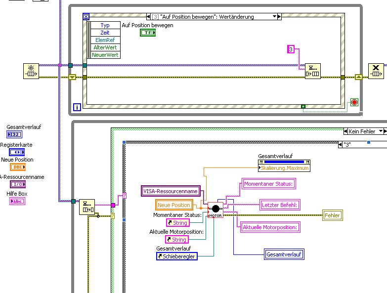

Hallo!
Ich versuche gerade mein Programm in eine Producer-Consumer Struktur umzuwandeln und hab damit Probleme. Im Moment bin ich dabei die LV Vorlage für Producer/Consumer Struktur in meinem Programm nachzubauen, weiß aber nicht was an den Eingang bei "Queue Anfordern" kommt.
Kurz zu meinem Programm: Auf dem Frontpanel gibt es einige Anzeigen und Knöpfe. Wird einer der Knöpfe gedrück, so werden verschiedene SubVis aufgerufen (z.B. Motorsteuerung). Die SubVis liefern dann Informationen an die Anzeigen im Frontpanel.
Wäre über ein paar Tipps zur Umsetzung dankbar. Hier ist noch ein Ausschnitt wie "weit" ich gekommen bin.

Schreibe einen "Header" vor dem Wert rein. Dann kannst du es interpretieren.
Hier was schönes für dich:
http://LabVIEWportal.eu/viewtopic.php?p=4466#p4466
P.S. oder auch hier (sorry für russisch, aber die Bildchen und Beispiel kann man trotzdem verstehen):
http://LabVIEWportal.eu/ru/programmirova...mendannymi
P.S.S. noch ein Link von Expressionflow (engl.):
http://expressionflow.com/2007/10/01/labvi...e-architecture/
