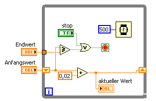

Ich habe durch lange Abwesenheit geglänzt da ich technische Probleme am
Prüfstand hatte.
Nunmehr muss ich wieder Programmiertechnisch was tun.
Gibt es eine Möglichkeit, ohne Tausend cases einen ablauf zu basteln?
Geplant ist auf Knopfdruck von 7.64 V zu 8.20V zu fahren in 0.02V schritten.
Und dann wieder Rückwärts auf 7.64V, das wären ja 112 Cases meiner Rechnung nach.
In jedem Schritt soll 5s gewartet werden.
Bastel ich da jetzt 112 Cases? Fragezeichen

(11.04.2011 13:02 )moe_85 schrieb:  Gibt es eine Möglichkeit, ohne Tausend cases einen ablauf zu basteln?
z.B. Ein Case mit einer Schleife:
8.5 .vi  Schleife.vi (Größe: 7,88 KB / Downloads: 226)
Hab ich jetzt mal nur die Schleife für das Hochzählen gemacht. Das gleich kann man auch fürs Runterzählen machen oder alles in eine Schleife packen.

Klingt logisch wenn ich das sehe.
aber die 500 sind doch milliesekunden oder?
Müssten dann ja 5000 sein.
Aber bekomme ich da nicht Probleme, da ich dieses Case ja in einen bestehenden Rahmen einfüge
welcher mit Systemzeit läuft?
Anbei mal das Programm bis jetzt.

(11.04.2011 13:20 )moe_85 schrieb:  aber die 500 sind doch milliesekunden oder?
Das ist richtig. Ich habe nur zur Verdeutlichung auf ein halbe Sekunde eingestellt, dass man zu Testzwecken nicht so lange warten muss.
(11.04.2011 13:20 )moe_85 schrieb:  Aber bekomme ich da nicht Probleme, da ich dieses Case ja in einen bestehenden Rahmen einfüge
Um das Ganze in ein bestehendes System (Schleife und/oder Case Konstrukte) zu integrieren wird schwieriger. Da die Schleife in deinem Programm schon alle X ms ausgeführt werden soll, gibt es mehrere Möglichkeiten dieses zu integrieren. z.B. könnte man den die Iterationszeit der Schliefe nutzen und diese Aufaddieren bis 5 sek. erreicht sind und dann aktiv werden.
Kleine Minianmerkung: In LabVIEW gibt es auch eine PI-Konstante
