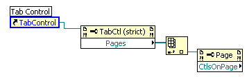

' schrieb:Man könnte die Refnum des Frontpanels an das Sub-VI übergeben. Damit hat man über die Eigenschaft „Bedienelemente[]“ Zugriff auf alle Elemente des Frontpanels und kann über den Namen des gewünschten Elements dessen Refnum bestimmen. Diese Methode ist sicherlich der Performance nicht zuträglich. Ein weiterer Nachteil ist, dass alle Elemente, welche auf Registerkarten platziert sind, nicht in der Liste „Bedienelemente[]“ enthalten sind.
Da hast du Unrecht. Die ganzen Referenzen sind bloss kaskadiert. Soll heißen: Du hast erst die Referenz auf ein TabControl, von dort kommst du per PropertyNode an das Referenz-Array der Seiten des TabControl, dann IndexArray und dann kommst du per PropertyNode an die alle Bedienelemente einer Seite des TabControls.
Ähnlich sieht es für Cluster, per SplitterBar kreierter Seiten eines FP usw. aus.

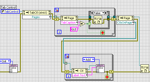

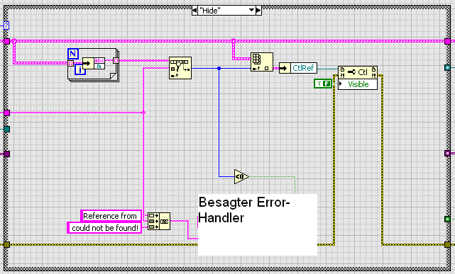

ich glaube nicht...da wird mein Chef was dagegen haben....
es ist aber recht einfach nachzubauen! Ich hab dir hier den ein oder anderen screenshot wie ich es gemacht habe....
Lese FP elemente ein: read_FP-Ref.png
füge Ref und Label in funktionale Globale Variable: add_cDes-Ref.png
beliebige Funktion (bsp: hide): hide_FP-Element

Werde es gleich mal ausprobieren. Wäre es aber in Deinem Beispiel nicht besser, statt eine 2D-Arrays
2 gleichgroße 1D-Arrays zu verwenden? Da könnte man die For-Schleifen in add_cDes-Ref.png weglassen.
Gruß Micha

' schrieb:@Christian
... nicht besser, statt eine 2D-Arrays
2 gleichgroße 1D-Arrays zu verwenden?....Gruß Micha
Hi Micha
das ist kein 2D array sondern ein 1D-Array of Cluster [cDescription, refReference].
Die for-Schleife mache ich, um die Daten aus dem Cluster zu extrahieren...
Du hast recht, ich könnte das aber auch in 2 1D-Arrays machen, dann sind die Daten aber nicht automatisch gekoppelt und man muss aufpassen, dass die Indizes in beiden Arrays immer gleich sind.....
Es gibt sicher eine elegantere Lösung als das so zu machen...
Da das Array aber nicht wirklich gross wird sehe ich keine Probleme das so zu lösen...
Wenn jemand einen besseren und genauso sicheren Weg weiss -> immer her damit
Gruss,
Christian
