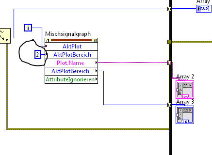

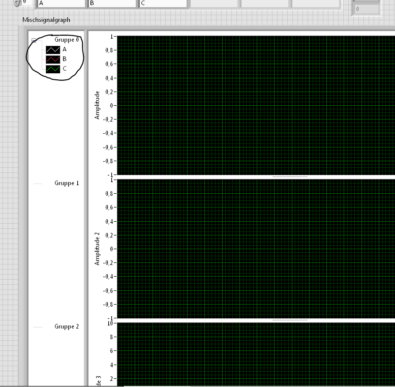

Guten Morgen Liebe LabVIEW-Gemeinde,
ich habe ein Programm mit einem Mischsignalgraphen. In dem Mischsignalgraphen habe ich mir mehrere Plotbereiche erzeugt (z. Zt. 4 Stück). In dem kleinen Testprogramm gibt es zur Zeit 3 Signalverläufe. Ich möchte z.B. alle Signalverläufe im Plotbereich 2 anzeigen lassen. Dazu habe ich wie in dem Bild erkennbar eine 2 an AktPlotBereich gehängt. Die 2 wird zwar übernommen beim Auslesen dieser Eigenschaft, aber sie wird nicht richtig im Graphen angezeigt, dort bleiben alle drei Plots schön im Plotbereich Null.
Was mache ich falsch?
