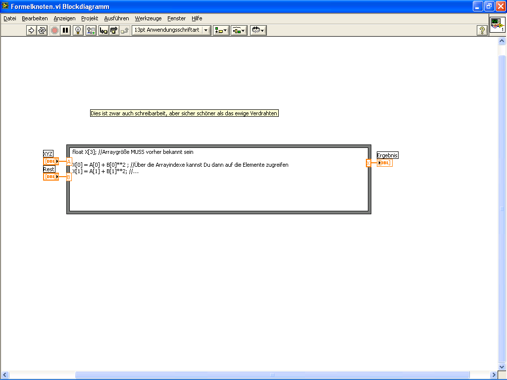

Hallo Leute,
wer kennt sich gut mit mathematischen VIs aus. Bitte schaut euch den Quellcode im Bild unten und sagt mir ob es bessere Möglichkeit gibt sowas auszurechnen. Vielleicht gibt es schon fertige VIs dafür.
Danke, Eugen

Hallo Eugen!
Ich weiß nicht, ob es dafür fertige VIs gibt, aber hier ein Lösungsvorschlag, der effizient und übersichtlich ist.
Du kannst auch direkt in dem Formelknoten Arrays verarbeiten:
Zwar hast Du ein Array von Arrays, die kannst Du dann mit Array[X][Y] aufrufen.
Ich hoffe das bringt Dich wenigstens etwas weiter.
Sonstige .vi  Formelknoten.vi (Größe: 9,14 KB / Downloads: 203)

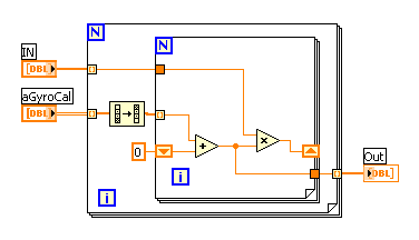

Dein Beispiel schreit ja geradezu danach, so berechnet zu werden, wie es den Möglichkeiten von LabVIEW würdig ist.
Mein Vorschlag ist ungeprüft, das ist die Strafe dafür, daß Du kein VI geschickt hast.
Der Vorschlag beruht darauf, daß die Formel so umgeschrieben werden kann:
xn = ((((f*x+e)*x+d)*x+c)*x+b)*x+a
Sonstige .vi  Quellcode_optimieren.vi (Größe: 11,52 KB / Downloads: 222)

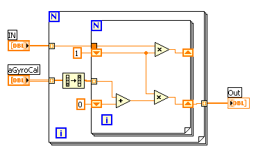

Entschuldigung, es kam Besuch, ich war nervös, meine Vorschlag geht so nicht, aber so müßte es jetzt stimmen:

' schrieb:Entschuldigung, es kam Besuch, ich war nervös, meine Vorschlag geht so nicht, aber so müßte es jetzt stimmen:
[attachment=29274:attachment]
da freut sich der InformatikerSmile
die Schleifen-Invariante liegt quasi auf der Hand ... ähh ... dem BlockdiagrammWink
CB
