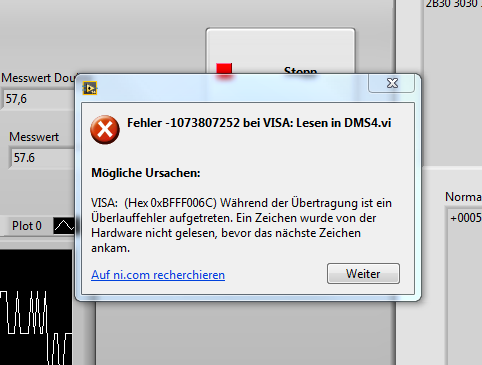

Das mit dem Double Wert geht mit der Funktion Bruch/exponential- String nach Zahl. Vorher noch mit Muster suchen den Punkt durch ein Komma ersetzen;P
Jetzt taucht ab und zu nur dieser Fehler auf.
Was kann ich da machen? Der hat bestimmt mit der Bytezahl im Visa lesen Baustein zutun.

(04.06.2015 14:30 )knq schrieb:  Das mit dem Double Wert geht mit der Funktion Bruch/exponential- String nach Zahl. Vorher noch mit Muster suchen den Punkt durch ein Komma ersetzen;P
Du musst die Erkennung des Systemdezimalzeichens deaktivieren (in der Funktion Bruch/exponential- String nach Zahl) Dann kannst du dir die Punkt -> Komma-Ersetzung sparen
(04.06.2015 14:30 )knq schrieb:  Jetzt taucht ab und zu nur dieser Fehler auf.
Ich fürchte, du liest zu langsam aus, sodass dein Eingangsdatenpuffer vorher von neuen Daten überschrieben wird. Falls dies der Fall ist, mach dir eine Parallelschleife, die die Daten einfach nur vom Port wegliest und schreib diese in einen Speicher, aus dem du parallel ausliest und dein StringParsing machst. Dann kann maximal dieser Speicher volllaufen.
Als Speicher eignet sie eine Queue oder im einfacheren ersten Entwurf ein StringControl.
Gruß, Marko

ich hab´mir dein VI mal angesehen. Da sind mir einige Dinge aufgefallen. Auf unsauberen Programmierstil, wie das Verstecken des Schleifenabbruchanschlusses unter der Casestruktur will ich dabei mal nicht weiter eingehen.
Zum einen hast du eine Programmstruktur verwendet, in der Daten vom Port gelesen werden und danach verarbeitet werden. Erst danach liest du wieder vom Port. Bevor du das tust wartest du aber nochmal 800ms, also fast eine Sekunde. Das heißt, wenn der Sender auf einen Schlag 1000 byte senden würde, würdest du mindestens 8s brauchen, um diese Daten zu verarbeiten, weil du immer nur 100byte liest.
Lies aus der Schnittstelle deine Daten aus und schmeiß sie in eine Datenqueue. Parallel dazu kannst du aus dieser Queue auslesen und deine Verarbeitung machen.
Zum anderen sind da ein paar Umständlichkeiten, wie die Typenumformung eines DBL-Wertes in ein Array, um es in ein anderes Array einzufügen oder die BuildArray-Funktion, um dein aufsteigendes ZahlenArray zu erzeugen. Das ist in deinem Fall sicher nicht problematisch, aber die BuildArray-Funktion muss eben immer neuen Speicher allozieren.
Die Darstellung der Daten im XY-Graph ist sicher auch zu hinterfragen, da du ja jedes Mal alle bisherigen Daten neu aufmalst. Das wäre auch im XY-Graph als Expressgraph umgehbar, aber vielleicht ist ja für deine Appl. auch eher ein Verlaufsdiagramm passender.
