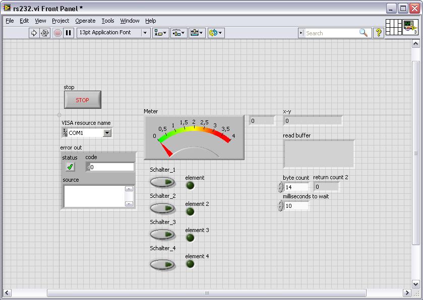

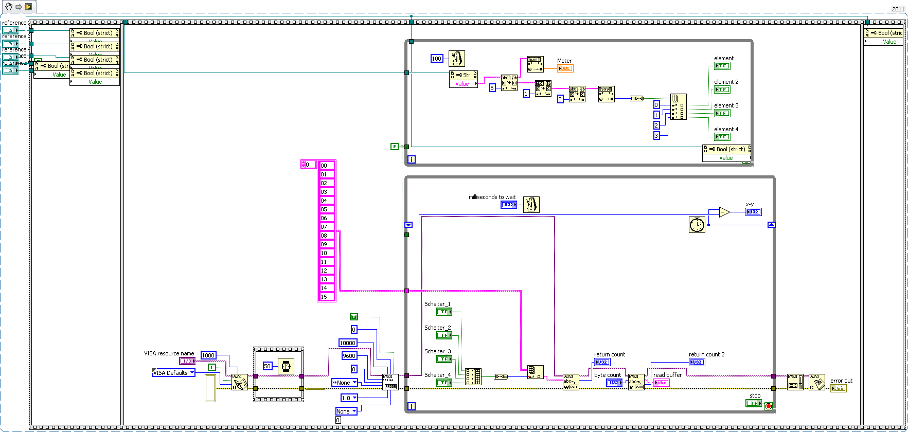

hier ist ein Beispiel einer RS232 Schnittstelle, passend für den Atmega32 (hier das Atmega I/O Net Board). Die Information die der Controller über die RS232 Schnittstelle übermittelt kann man noch anpassen. Momentan sendet der Mikrocontroller den Analogwert von Kanal 0 (auch erweiterbar bis zu acht Werten [PORTA]) und LabVIEW (empfängt diesen Wert natürlich) kann wiederum die ersten 4 Bits des PORTC schalten (also 4 digitale Ausgänge). Viel Spass bei testen...
P.S. Um die Kommunikation des Mikrocontroller zu testen empfehle ich TeraTerm
P.S.S. Die digitalen Ausgänge des Mikrocontrollers werden mit den Zahlen 0-15 geschaltet, dieser Wert muss über die RS232 Schnittstelle gesendet werden
P.S.S.S. Der Controller sendet den analogen Spannungswert und warten danach auf den Wert 0-15 (0 = "00", 1 = "01"..., 15 = "15")

Ich hatte gerade Mittagspause und habe mal am VI rumgespielt...
11.0 .vi  rs232.vi (Größe: 23,71 KB / Downloads: 432)
