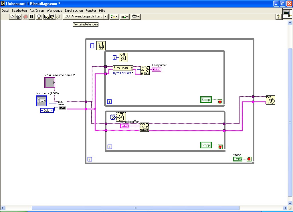

Ich habe eine Frage ich habe eine RS232 Kommunikation aufgebaut (welche Schematisch) im Bild beigefügt worden ist. Lesen und schreiben laufen in 2 getrennten Schleifen ab. Es soll immer was gesendet und auch empfangen werden. Ich kann über den RS232 Spy sehen das ich auch alle daten im lesespeicher habe. Jedoch kommen sie nicht alle beim VI read an.
Oder muß man immer zuerst schreiben und lesen ? Ich meien dieses könnte auch parallel laufen.
Danke für die Hilfe

Huhu Xtro,
welche Daten werden den nicht angezeigt?
Vielleicht Hex "A" ?
Wenn ja dann schau mal bei der iniziallisierung der Schnittstelle nach.
Da giebts einen Bool-Eingang der Abschlusszeichen Deaktivieren kann.
Das könnte es sein.
