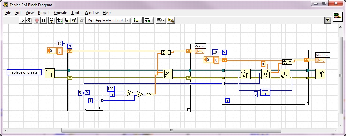

Moin Moin,
nach langer Abstinenz bin ich auch mal wieder am Basteln. Und ich glaube/fürchte einen Fehler gefunden zu haben, der mir sehr viel Arbeit bringen würde, deswegen frage ich lieber vorher hier nach:

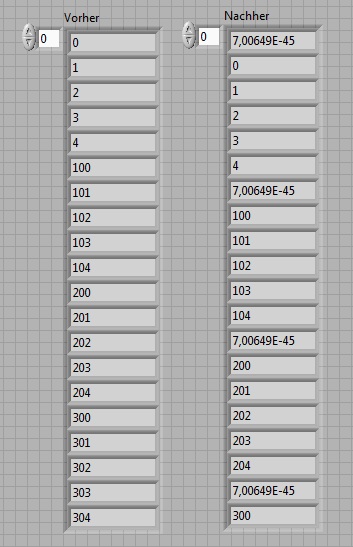

im Prinzip mache ich nichts anderes, als Daten als Array (1D oder 2D) in einer Schleife in eine Datei zu schreiben und in der nächsten Schleife wieder einzulesen. Dabei passiert es bei mir aber, dass sich bei jedem Auslesen ein "neuer" Wert dazuschummelt (siehe Bilder):
Ich weiß leider nicht, wo mein Fehler liegt, da ich mir einfach nicht vorstellen kann, dass man bei jedem Auslesen einen Offset von der Größe eines Wertes hinzuaddieren soll/muss Huh
Lv09_img2
Sonstige .vi  Fehler_2.vi (Größe: 13,8 KB / Downloads: 213)
02.02.2011, 18:08
Read/Write fehlerhaft?!
Schliess mal am Eingang "Prepend Array Size" vom WriteToBinary File ein False ein...
Die ersten 4 Bytes sind ein U32-Wert mit der Größe.
