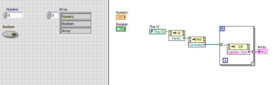

(06.08.2013 16:10 )YBlade schrieb:
(06.08.2013 15:33 )GerdW schrieb:  Hallo YBlade,
du kannst natürlich nicht nur nach Typ, sondern auch nach Label/Caption filtern...
Aber wie? Ich finde den Punkt Label/Caption nirgendwo?!
Zuerst die Referenz aller FP-Controls holen und dann auf die Captions zugreifen:
8.6 .vi  All_FP_Control_Labels_LV86.vi (Größe: 6,29 KB / Downloads: 237)
jg schrieb:500 (mglw. identische ?) Objekte, das "schreit" nach einer Behandlung als Array, Tabelle, Listbox etc.pp., auf jeden Fall was skalierbares.
Identisch bis auf die Beschriftung... (durchnummeriert von Testplatz 1 bis 500)
Du könntest ein String-Element in jedem Testplätze für die Beschriftung einfügen, dann kannst du mit Arrays arbeiten und musst dich zusätzlich nicht mit den Captions rumschlagen.
