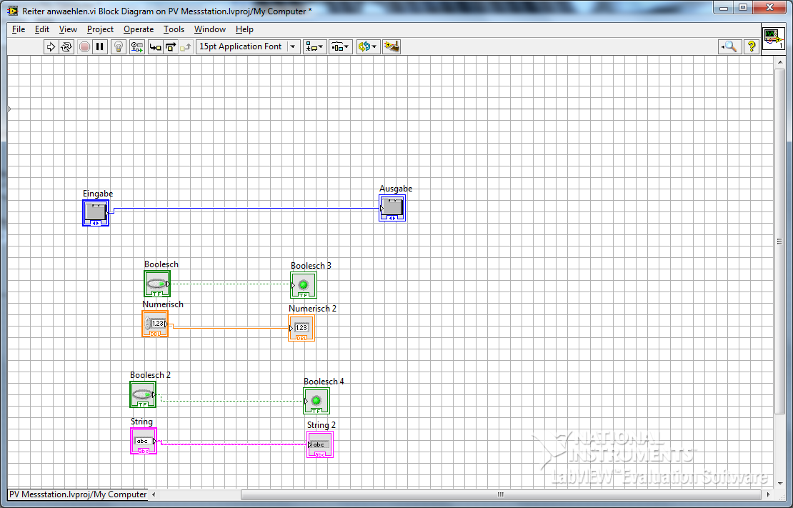

Ich benutze 2 Registerkarten mit jeweils 2 Reitern.
Die eine Registerkarte dient zur Eingabe, die andere zur Ausgabe.
Die Werte die bei Registerkarte "Eingabe" auf "Seite 1" eingegeben werden, werden bei Registerkarte "Ausgabe" auf "Seite 1" ausgegeben.
Werte die auf Registerkarte "Eingabe" auf "Seite 2" eingegeben werden, werden bei Registerkarte "Ausgabe" auf "Seite 2" ausgeben.
Nun zur eigentlichen Frage:
Wenn ich "Seite 1" bei Registerkarte "Eingabe" anwähle, möchte ich das bei Registerkarte "Ausgabe" automatisch den Reiter "Seite 1" gewechselt/ angezeigt wird.
Ich habe es schon versucht über einen Eigenschaftknoten zu lösen, hat aber leider nich geklappt.
Danke für eventuelle Hilfe.
10.0 .vi  Reiter anwaehlen.vi (Größe: 9,74 KB / Downloads: 218)

RE: Registerkarte + Eigenschaftsknoten
Hilft es dir, wenn du deine Ausgabe-Krate selber in ein Anzeigeelement umwandelst?
Dann kannst du im BD direkt den Ausgang von "Eingabe" mit "Ausgabe" verbinden.
Einfach die PropertyNode "Value" wählen, nicht "Tab Location" Rtmfx Die Möglichkeiten Top/Bottom/Left/Right entsprechen kaum den Seiten eines Reiters.
Für das Beispiel das ich hochgeladen habe ist es ausreichend, Funktioniert allerdings nur, wenn beide Registerkarten die gleiche Aufzählung haben.
Gibt es noch eine andere Möglichkeit?

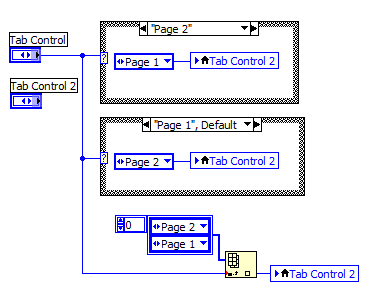

26.09.2011, 15:29
Wenn die beiden Registerkarten nicht dieselbe Reihenfolge haben, dann brauchst du eine "Übersetzungsstruktur". Das könnte z.B. eine Case-Struktur sein, oder eine Auswahl aus einem Array von Konstanten. Deiner Fantasie sind keine Grenzen gesetzt.
Als Denkanstoß:
