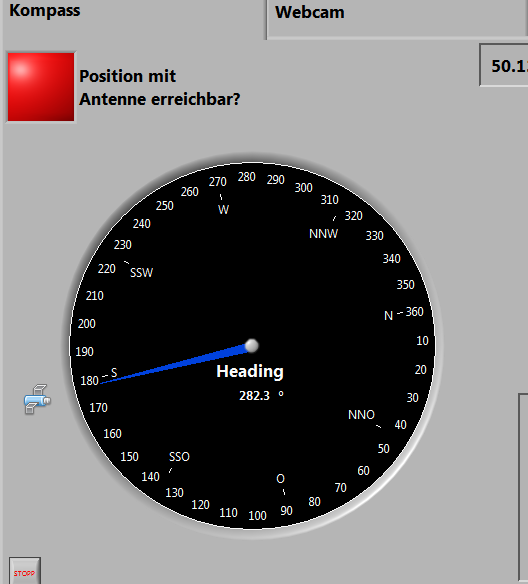

Ich habe gerade mal meine Applikation kompilliert und was (für mich) merkwürdiges festgestellt:
Wenn ich die Anwendungen direkt aus LabView heraus laufen lasse, sieht alles normal aus und stimmt auch:

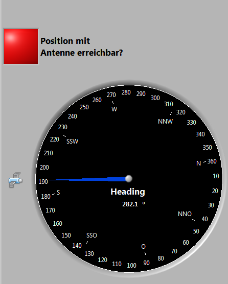

Wenn ich die Sache allerdings kompilliere, dann erhalte ich folgendes Ergebnis:
Habe ich möglicherweise irgendwo einen Parameter zur Kompillierung vergessen oder woran liegt das?

Meine Glaskugel sagt mir, dass du da eine ungebremste Schleife hast. Das führt dazu, dass LabVIEW lieber Berechnungen ausführt, als das Frontpanel zu aktualisieren.

Ok, Danke! Die Vermutung war fast richtig, ein Sub-VI hat Ewigkeiten auf einen Eingang gewartet. Habe dem Auswahlfeld jetzt einen Standardwert gegeben, jetzt funktioniert es auch!
