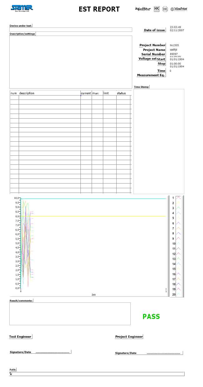

Hallo, dies ist mein ersten Post hier im Forum.
Es begann alles mit einem Update von LV-V6 auf LV-8.0. Danach funktionierte das <print.vi> nicht mehr. Habe es gegen das <easyprint.vi> getauscht, was aber nichts gebracht hat . Ein <Test.vi> mit den Grundfunktionen konnte ich ohne Probleme programmieren und alles hat wunderbar funktioniert, nur in meinem Vi wollte die Funktion nicht.
Habe daraufhin die einzelnen Report.vi's benutzt, um meinen Report (Frontpanel) an den Standarddrucker zu schicken. Das Ergebnis ist aber nicht zufriedendstellend. Die Grafik sieht verzogen und unscharf aus. Auch der graue Hintergrund im Ausdruck ist nicht gewollt, denn das Frontpanel im VI ist komplett in weiß gehalten.
Hat jemand dazu ein Idee. Mit dem Vi aus der V 6.0 war ich zufrieden und das muß mindestens dabei rauskommen.
Im Anhang zum Vergleich alt gegen neu.

Was du hier beschreibst sind alles bekannte "Probleme" in LabVIEW 8.0
Damit dein Hintergrund weiß ausgedruckt wird, nimm einfach ein Decoration Element (weiß) und leg es in der Hintergrund.
Die verschobenen Elemente sind interessant -> die hab ich in so extremer Form noch nie gesehen.
Schon versucht das FP Grid zu disablen?
Schon versucht per VI Server das Bild als BMP abzuspeichern (alternativ kannst du auch einen Report generieren um die Bilder zu bekommen) -> wie sieht das FP da aus?
Sollte Frage 1 keine Besserung bringen, Frage 2 hingegen schon, bastle dir einen Workaround und druck das BMP aus.

Um das Thema hier abzuschließen... Hab heute noch weiter dran herumgetüfftelt und nach unzähligen Versuchen, hab ich einfach mal das Vi bei einem Kollegen ausprobiert und siehe da, dort funktionierte es! Auf meinem Rechner aber keine Chance. Ich hab dann die 6er LabVIEW Version deutsch deinstalliert und auf einmal geht wieder alles wie gewohnt. Keine Ahnung was das war. Es war alles jedenfalls sehr verwirrend. Gruß Uwe
