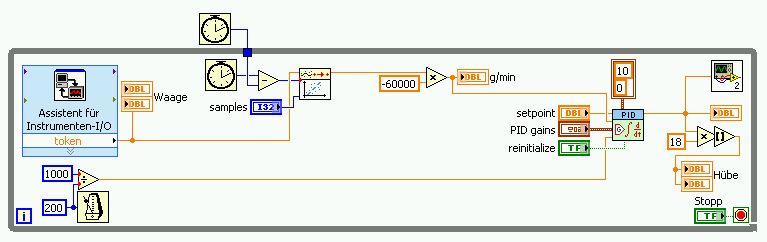

Sorry, wenn ich nerve aber es gibt da schon wieder eine Regelaufgabe bei der ich evtl. Hilfe brauchen kann:
Ich möchte eine Pumpe/Waage-Dosierung mit max. so um die 50 mL Fördermenge in 30-90 min aufbauen - gibts bei uns schon X-fach am Mettler RC1, Chemisens - sogar mit "good old" Testpoint war es ganz einfach: Menge soll/Menge ist und aktuellen Stellwert mal diesen Faktor mit Begrenzung nach oben und unten. Nicht ganz perfekt aber nach 5-10 sec lief die Sache rund.
Nun habe ich aberLv86_img1 und prinzipiell ist das genau das, was der reine P-Regler machen sollte, da es ja bei der richtigen Pumpleistung auch keine Abweichung gibt. Leider erinnere ich mich auch an einen Kollegen, der es nach über einer Woche mit dem reinen P-Regler aufgegeben hat und einen großen I-Anteil zugeschaltet hat. Er kann das, da conti-Anlage, ich möchte aber nict, dass mir mein 500 mL-Pott überläuft und reproduzierbarkeit wär' auch ganz schön.
So hat er es versucht: Waage (GB3002 mit 2 Nachkommastellen) mit 2 Hz ausgelesen, über 3 sek differenziert und das Integral als g/h skaliert in den Regler geschickt. Der gibt 0-10 V an eine Pumpe raus, was 0-180 Hüben pro min entspricht. Den Hub stellen wir immer so ein, dass sie bei 120-140 läuft, damit die Hübe nicht zu groß werden. Lässt sich weiterhin auch besser regeln.
Könnt ihr einen Fehler entdecken? Wie gesagt - er hat's nicht hinbekommen und ist eigentlich recht fit in LV. Das war btw. die Frage, die ich mal wegen eines "Linearreglers" gestellt hatte, da die das PID-Modul damals noch nicht hatten.
Achja - zur ursprünglichen Fuzzy-Frage: Inzwischen hab' ich das PDF auf der Installations-DVD und den darin erläuterten Assistenten entdeckt - hättet ihr mir ja auch mal sagen können...;)Tja, das kommt davon, wenn man nur noch automatisch vom Server installiert. Hätte man den Hintern erhoben, die DVD vom Chef geholt und eingelegt wäre das PDF wohl im Autostart erwähnt worden. Und ganz ehrlich: Das Ding ist nicht mal schlecht geschrieben. Viel besser ist der PID in meinen beiden RT-Büchern auch nicht erklärt.
Gruß,
Dennis

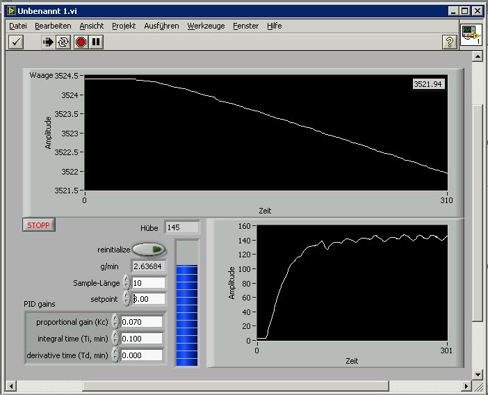

Soooo - sieht doch gar nicht mal so schlecht aus, zumindest 100* besser als bei meinem KomilitonenWink. Gut, er schwingt noch ein bisschen aber das kann am "Puffer" von 2 sek für die Differenzierung liegen, da der auf 1 min hochgerechnete Wert sonst zu sehr springen würde. Aber der Regler läuft schön schnell (und ohne Überschwinger - das ist wichtig) an und der Waagenwert oben läuft doch schöööön linear, oder?!Big Grin
Mal schaun, ob ich über Ostern noch etwas zum Basteln komme. Es soll wie gesagt noch eine Abschaltbedingung dazu, sobald die Dosiermenge erreicht ist und dann geht das Ganze als sub-VI ins Kalorimeter *BG*.
