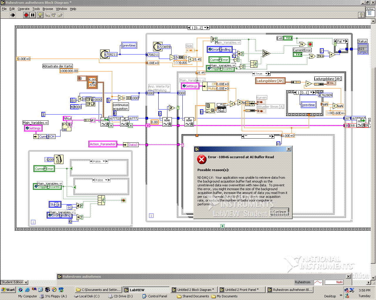

kurz zu meinem Programm, dieses soll den Ruhestrom von Fahrzeugen ueber einen analogen Eingang aufzeichnen. Spannungsabfall an einem Shunt wird ueber ein 5B Modul auf 1, 5V verstaerkt und anschliessend auf den analogen Input 0 gelegt und der Ruhestrom grafisch dargestellt.
Allerdings kommt die auf dem Screenshot gezeigte Fehlermeldung. Leider weiss ich mit dieser Fehlermeldung nicht viel anzufangen.
Koennte mir bitte jemand weiterhelfen.
Weitere Informationen: NI Karte 6071E, Ansteuerung des analogen Eingangs ueber Measurement & Automation Explorer funktioniert.
Ich habe den Screenshot und das Act_GetRS.Vi bzw. die AI.llb angehangen.
Vielen Dank!

wie schnell musst du denn messen? wenn 1 Hz ausreichend ist, kannst du meinen Datenlogger verwenden:
IBB-Logger
