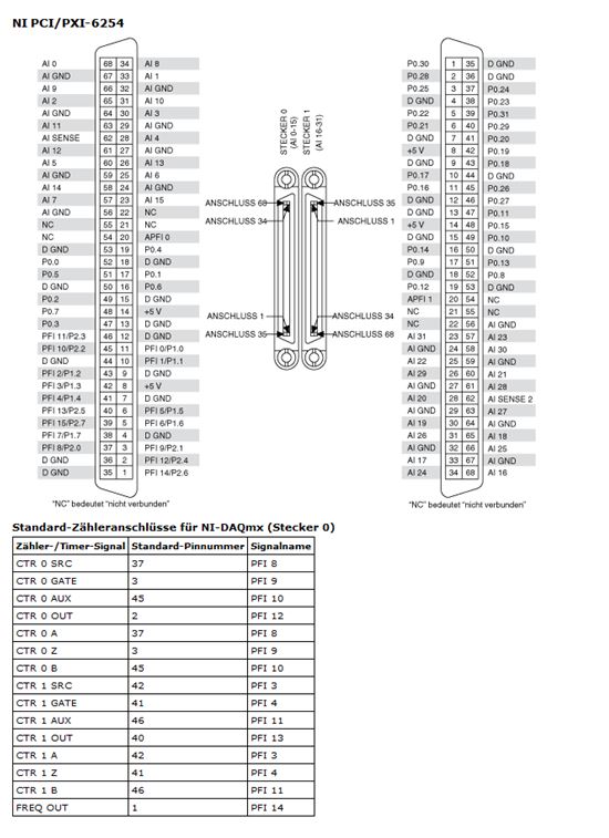

ich hätte eine kurze Frage. Und zwar besitze ich die PXI 6254 mit 2 Counter/Timer Modulen. Ich würde gerne mit der Karten eine Flankenzählung vornehmen und Analogwerte erfassen, jedoch mit einer unterschiedlichen Frequenz. Die Flankenzählung und analog Werterfassung erfolgt jeweils Hardware getaktet. Da die Karte 2 Timer hat sollte das ja eigtl kein Problem sein. Jetzt habe ich versucht die Sample Clock einzustellen, jedoch werden mir hierbei sehr viele Möglichkeiten angeboten und ich konnte leider nicht raus finden, welche die für mich passende ist. Ist es i.O. wenn ich für die analoge Erfassung die "internal" Sample Clock verwende? Was muss ich denn dann für die Flankenzählung verwenden? (Hier werden mir nur externe Quellen angeboten) Im Anhang befindet sich das VI. Falls ich es in eine andere Version konvertieren soll bitte ich darum Bescheid zu geben Big Grin

Für die analoge Erfassung kannst du sinnvollerweise direkt die interne ai/SampleClock verwenden. Was willst du hier im speziellen mit "Hardware Timed Single Point" als Sample Mode erreichen? Normalerweise würde ich hier "Continuous Samples" verwenden.
Für die Erfassung von digitalen bzw. Zählern gibt es keine direkt integrierte SampleClock. D.h. du musst eine andere verwenden bzw. selbst eine erzeugen. In deinem Fall könntest du hierfür direkt die ai/SampleClock verwenden oder mit einem Counter eine Ausgabe erzeugen und deren internen Ausgang als Sample Clock für deine Zählererfassung verwenden. Hier würde ich normalerweise auch "Continuous Samples" als Sample Mode verwenden.
