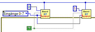

Servus!
Habe einen kleinen Schönheitsfehler: Ich möchte gern eine Ring-Konstante zur Belieferung eines U16-Einganges benutzen.
Sobald der Ring mit einer festen Typdefinition ausgestattet ist (Schwarze Ecke in der Konstante), erscheint an den U16-Eingängen die rote Markierung, die eine implizite Typumwandlung anzeigt. Siehe dazu das Bild im Anhang.
Wie bringe ich die rote Markierung bei typdefinierten Ringen weg?
Vielen Dank schonmal für eure Hilfe!

Hallo Labviewer,
einfach den Input dieses subVIs mit derselben Typdefinition erstellen…
(Wann immer du von einer Typdefinition auf einen anderen Datentyp "umstellst", bekommst du einen CoercionDot.)
